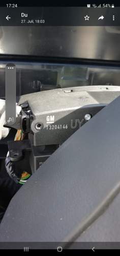

Seit mehr als 4 Wochen steht mein Signum bj 07 1,9 CDTI jetzt schon wehen defekte Lenkstock Modul ind der Werkstatt.
Kurz erklärt......
Ich parkte mein Auto,ging Einkaufen stieg wieder ein und hatte aufeinmal diese lenkrad Symbol im Tacho.kurz gefahren weil die servo nicht ging,hab ich den Wagen wieder ausgemacht und nochmal gestartet,ging dann wieder.der Fehler ist dann immer häufiger aufgetreten. Jetzt habe ich nach etliche auslesen und löschen des Fehlers keine kontrollleuchte mehr aber das ESP schaltet sich zu,kurz um,der Wagen bremst mich bei der geringsten lenkbewegung auf Null runter. Sämtliche opel Werkstätten in meinem Umkreis bekommen kein neuen lenkstockschalter her, ich habe schon zig Firmen antelefohniert wegen Reparatur des Moduls,vergeben.Nun wende ich mich an euch da draußen und bitte um Hilfe..
Wer kann mir das lekstock Modul reparieren, Entheiraten,programmieren inklusive der beiden Schlüssel..

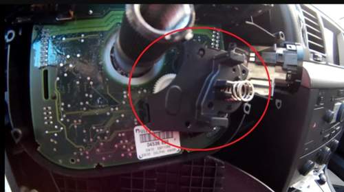

Grundsätzlich ist es der Lenkwinkelsensor in dem Modul. Das ist eine der vielen Krankheiten dieser Karre.
Der sieht so aus wie auf dem Bild. Man kann sich ein gebrauchtes kaufen, dass öffnen und den einfach abziehen , is super easy. Dazu muß das nichtmal ausgebaut werden direkt und alles verheiratet werden. Du mußt das was sich da drüber befindet entfernen, hab ich lieber in ner Werkstatt machen lassen... Dann kann man das Modul unausgebaut öffnen und den Sensor tauschen. Darauf achten das die Reifen gerade stehen und das Lenkrad und danach noch kalibrieren/Nullstellung. Konnte auch meine Hinterhof Werkstatt, fertig. Gibt auch eine Anleitung unter "Lenwinkelsensor Dilemma (2017)".
Ich hatte das Zuhause 2-3x geübt zu öffnen und dann schnell in der Werkstatt gemacht, nachdem man dran konnte. Hat glaube ich alles nur 10min. gedauert :-)
Wie man auf dem Bild sieht, steckt das Modul noch auf dem Lenkstock, dies ist auf jedenfall die einfachste und billigste Lösung, wenn es der Fehler ist.

Ausgebaut habe ich das Modul schon da ich davon ausging das es eine kalte Lötstellen der Grund sei,weil mal ging die lenkung und mal nicht.zu der Frage was für Fehler das Auslesegerät gibt, CIM Modul,keine Kommunikation zum steuergerät.

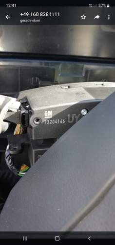

Im ausgebauten Zustand ist das meines Wissens nicht zu programmieren.
Welcher FC ist das alphanummerisch?
D.U.
