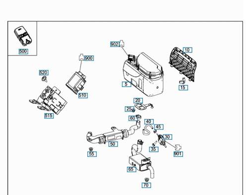

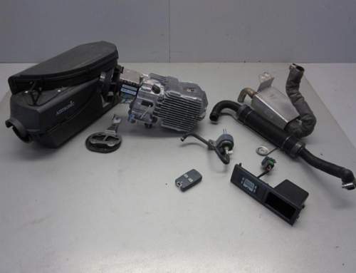

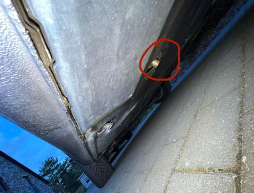

Aber hier mal vielleicht als Anhaltspunkt die Skizze aus dem Teilekatalog der Original-Heizung (Eberspächer)und die Originale in Teilen als Bild und ein Bild vom Original Auslass des Endschalldämpfers durch die Unterbodenverkleidung (ROT umkreist)
Man sieht ja an der Skizze (Nr. 65) und auch am Original Bild des Auspuffs dass dieser sehr kompakt geformt und gebaut ist. Er kommt praktisch nicht groß in die Nähe der Dieselleitungen vom Tank.
Apropos Dieseltank… Verschluss der Dieselleitungen kannst du einfach öffnen und später wieder schließen , aber drauf achten das beide Leitungen ordentlich wieder drin sitzen sonst Gefahr von Undichtigkeit.
