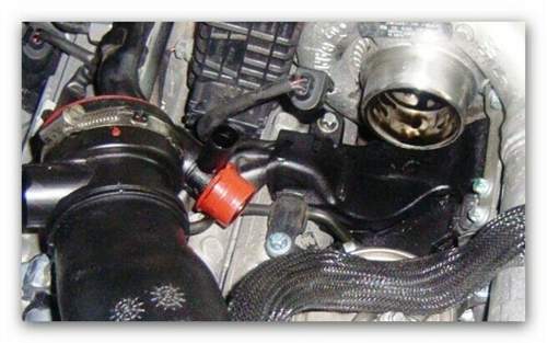

ich habe mal wieder ein Problem mit meinem e320 cdi. vorhin fuhr ganz gemütlich auf der Straße. Als ich beim überholen war merke ich dass sich, auch mit kick-down keine Leistung abrufen lässt. es fühlte sich an wie der Turbo nicht einsetzte
ich fuhr dann rechts ran und trat dann mal kurz bei Leerlauf aufs Gas. der Motor dreht zwar hoch, aber ohne Turboeinsatz. Beim Abfallen der Drehzahl kommt immer ein komisches Geräusch. Ist schwierig das zu beschreiben. zuerst normales Geräusch dann ein chhhhoooooo hinterher.
letztes Jahr hatte ich mal ein Problem mit dem Turbolader, bzw. mit der Verstellelektronik. Da waren die Kontakte innen wegkorrodiert. ist ein sch... diese Kontakte zu reparieren da sie sich nicht richtig löten lassen
Ist es die Elektronik, oder der Turbolader, oder doch was anderes? hat jemand einen Tip
Danke und Grüße

Ich vermute mal das die Dichtung vom Turbo (orange) leckt. Das Öl läuft tropft dann stetig auf den Stellmotor. Bis er dann absäuft und kaputt geht. Ist bei mir auch so gewesen.
Habe daraufhin ein Ölleitblech zur Prävention selber angefertigt.
Sieht ungefähr so aus:

so, da bin ich wieder. hatte die Woche wenig Zeit. hab den Stellmotor abgebaut und die Kontakte überprüft. Wollte sie nachlöten, aber die Kontakte nehmen kein Lötzinn an. Dann habe ich einen leitfähigen Kleber gekauft und die kontakte mit Kupferadern neu verbunden. hab dann den Fehler P2044 gelöscht. wenn ich dann bei offener Motorhaube gasgeben habe konnte ich sehen dass der Stellmotor arbeitete. Bin dann gefahren und kurze Zeit später wieder im Notlauf.
Die orangen Dichtungen habe ich vor einem halben Jahr schon erneuert. nun ist dir Frage ob ich in einen neunen Stellmotor investieren soll. wie weit darf man im Notlauf eigentlich fahren ohne dass es weiteren Schaden gibt?

Das Problem am Notlauf ist der DPF. Der wird im Notlauf nicht regeneriert und dann verstopft er immer mehr und mehr. Wenn der DPF mehr als 250% erreicht hat, kann keine Regeneration mehr eingeleitet werden. Der DPF muss dann ausgebaut und gereinigt werden, wie auch immer. Bei MB wird der DPF nur getauscht, also unbezahlbar. Ich würde maximal 100-200 km im Notlauf fahren.
wie sehe ich wie voll der DPF ist? nur mit Stardiagnose? ich bin im Notlauf vielleicht 70km gefahren
Auto läuft wieder.
es lag am Ladedrucksteller. habe einen neuen reingemacht Fehler gelöscht. läuft ;-)

habe ihn nicht machen lassen. ich habe selbst versucht ihn zu reparieren. habs nicht hinbekommen. habe dann einen neuen gekauft.
Wo hast du neuen bestellt? Und musste eine Einstellung gemacht werden? Oder einfach nur einbauen?
bei Fa ks turbo über ebay, 220€ nur eingebaut

Austausch ist in 10 min erledigt. sind 3 schrauben und das hitzeblech vom turbolader wegmachen.
