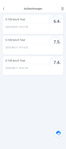

Mein SL 350 2008 Sport Motor ursprüngliche 316ps möchte ich soweit möglich zu dieser Leistung zurückhelfen. Was ich gelesen habe ist dass die nockenwellenversteller zu leistungsverlust führen können oder eine fehlerhaftes saugrohrmodul im kleineren Rahmen der luftmassenmesser. Was könnte ein leistungsverlust noch ausmachen ? Ich gehe jetzt erstmal nicht von einem motorschaden aus oder einer schadhaften steuerkette oder von einem hohen kompressionsverlust oder ähnlichen. Was würdet ihr als nächstes nachsehen ?

Nach Wechsel von benzinpumpe, Kerzen, Sekundärpumpe, Schaft er schon mal seine fast Werksangabe 0-100 kmh in 6,2 sec zumindest 6,4 sec . Der Test vom luftmassenmesser mit meinem obd sagt dass er etwas zu viel Luft ansaugt. Ich werde den luftmassenmesser also auf jeden Fall tauschen und dann wirklich einen von Bosch nehmen. Die Höchstgeschwindigkeit kann ich leider nicht testen denn er ist aus Japan und er hat noch die Sperre drin die wir ja in Deutschland auch gesetzlich haben oder wie ist das????
