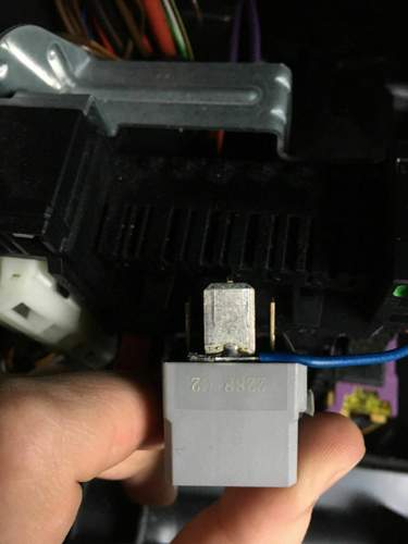

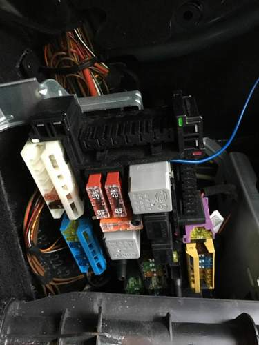

Die Reinigung wurde in diesem Fall von MB per Xentry manuell gestartet, das war jetzt aber nur bei diesem Extremfall nötig. Normalerweise startet das Fahrzeug die Reinigung automatisch bei Bedarf. Ich erkenne das daran, dass die LED leuchtet, die ich mir dafür eingebaut habe. Im Standardzustand des Autos merkt man das fast gar nicht, der Motorlauf im stand klingt etwas rauher und der Verbrauch steigt etwas an. Evtl. erhöht sich die Drehzahl im Stand minimal. Ich konnte es nicht immer eindeutig erkennen und deshalb habe ich mir die besagte LED eingebaut. Man muss wissen, dass bei einer DPF Reinigung immer die Heckscheibenheizung eingeschaltet wird. Das habe ich genutzt und die LED mit dem Schaltkontakt des Heckscheibenrelais verbunden.
Wo sitzt das Heckscheibenrelais? Kannst du mir Bilder senden? Auch von dem Anschluss?

Das Relais sitzt hinter der rechten Klappe im Kofferraum (beim T-Modell). Es ist das graue, quadratische. Siehe Bilder.
