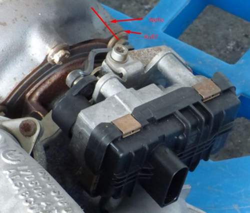

...bei Leistungsmangel im unteren Drehzahlbereich - insbesondere bei moderat steigender Leistungsanforderung ("Fahrerwunsch") ist evtl. die VTG/VNT-Verstellung der Hochdruckturbine ("kleiner Turbo") betroffen.
Bei geringem Abgasstrom modulieren die Leitschaufeln Stömungsquerschnitt und den Anströmwinkel des Turbinenlaufrads. Wegen des Druckgefälles entlang der VTG-Welle (Krümmer bis 4bar > Umgebungsdruck) dringt Ruß in den Ringspalt der Führung ein - die Welle wird schwergängig. Evtl. sind Rußspuren sichtbar (Bild).
Im stromlosen Zustand ist der VTG-Querschnitt maximal.
Neben Schwergängikeit der Welle kommt grundsätzlich auch eine Fehlfunktion des Stellmotors bzw. dessen Ansteuerung infrage.
BWW verkauft den HD-Turbo nur komplett mit Steller, da sie kalibriert sind. Bei Einzelersatz des Turbos muss neu kalibriert werden - Turbo-Spezialisten können das.

...zur Korrektur:
die rote Markierung zeigt eine Verschraubung - die VTG-Welle ist darunter (nicht sichtbar - ein besseres Foto habe ich nicht).
