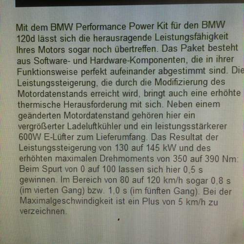

Tuning ist ja auch ok wenn es professionell gemacht wird BMW bietet in den Kits auch Zusätzlich Ladeluftkühler und Elektrolüfter entsprechend der höheren Leistung an. Damit ist die höhere Thermische Belastung abgedeckt Billigtuning mit Boxen ist und bleibt Schrott es wird sich in der Laufleitung bemerkbar machen
Gruß Frank
Wenn wir schon dabei sind:
Gibt es für die neuen Diesler keine BMW M Performance Power Kit's mehr?
Der Ladeluftkühler kühlt, wie der Name schon sagt, die Ladeluft ab, was für mehr Leistung sorgt. Mehr Luft-heißt, ich kann mehr Kraftstoff einspritzen und das führt zu mehr Leistung, wenn alles passt. Die Verbrennung und somit die thermische Belastung des Motors sinkt dadurch absolut nicht. Wo die Elektrolüfter sitzen, weiß ich nicht, aber ich vermute einmal, dass die auch eher Richtung Ladeluftkühlung ausgerichtet sind und nicht für die Motorkühlung sorgen. Aber gerade die thermische Belastung ist es doch, die den Motor das Leben kosten kann. Und die heutigen Motoren sind halt auf die Leistung hin produziert, die sie haben und nicht auf 20% mehr, nach dem Experten.
