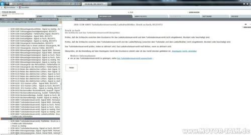

Also mal analytisch:
- lose Schläuche schließt Du aus. Seh ich genauso (Fehler müsste permanent vorliegen).
- Neues TCV kaputt. Kann sein. Kannst Du mit Vida testen, ob es klickt/schaltet (siehe Anhang).
- Dreck/ ein Krümel, welches sich in einem der Schläuche verkanntet -> ganz heißer Kandidat (könnte auch das neue TCV gehimmelt haben)
Tcv

So vorhin mal den Test über Vida durchgeführt.
Vorher mal die Diagnose normal durchgeführt, es war wieder der selbe Fehler ECM 6805 ...
Ventil über Vida, wie gesagt, getestet es hat geklackert und aufgehört wenn man über vida es nicht mehr angesteuert hat.
für mich war es kein "klick-klack" sondern eher ein "r-r-r-r-r-r-r-r-r-r-" hatte den Klang, als ob man etwas an einen Lüfter dranhält.
Soweit also Ventil scheinbar ok, wenn das "r-r-r-r-r-r-" bei der Ansteuerung normal ist.

Wenn man nach ECM 6805 sucht, findet man schnell heraus, daß da irgendetwas mit dem Durchfluß nicht stimmt. Mal reicht laut Suche bereits der Wechsel des TCV aus, mal muß mehr ran, wenn ich das Gelesene zusammenfasse: ein versiffter Kraftstoffilter oder poröse Schläuche, z.B. am TCV oder im Bereich des LLK, können ebenfalls beitragen. Vielleicht hat der Vorbesitzer auch mal am Wastegate rumgedreht und nun stimmt das Zusammenspiel in der Turbosteuerung nicht mehr.
