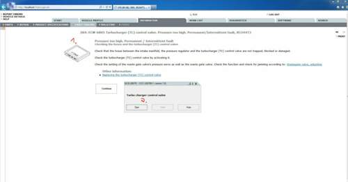

Ich habe mit Vida nun das TCV geprüft. Ich höre garnichts, auch wenn ich mit dem Ohr darauf liege. Ich habe den Volvo 2,4t ja noch nicht soo lange. Mich wunderte die Maximale TopSpeed von 200 km/h schon etwas. Ich habe es zunächst auf das Alter und die Laufleistung geschoben.
Könntet Ihr mal bitte den angefügten Screenshot anschauen? Habe ich das Richtige angeklickt? So wie ich es verstanden habe müsste es klackern, ja?
Turbodruckregelventiltest
Wenn es keine Geräuche von sich gibt, ist die Sache doch klar (zumal die weiteren Symptome auch passen). Das kaufen:
http://www.skandix.de/.../
einbauen und glücklich werden. Die 50€ sind auch überschaubar.
@eet2000 schrieb am 12. Juni 2015 um 09:08:43 Uhr:
Danke Dir!
Und ich habe das Richtige "geklickt" in Vida?
Ja, hast Du.
