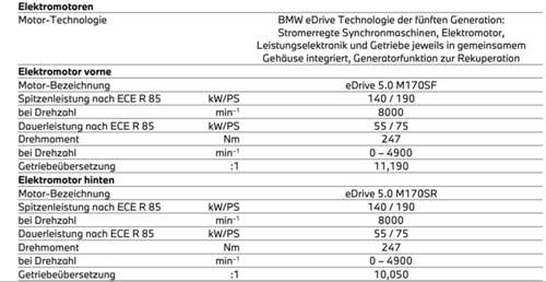

Kann man irgendwo nachlesen, wie die Leistungverteilung (vorn/hinten) beim xdrive30 ist ?
18 Antworten
bei BMW zu erfragen und auch bei "Tante Google" ;-)
Aber wozu benötigt man die Angabe ,denn der Allradantrieb lässt sich nicht beeinflussen oder ändern!
Das nennt sich "Technische Daten" und ist alles bei BMW zu finden.
Kleiner Tipp: der Elektromotor vorne und der Elektromotor hinten haben die gleichen Daten.
Vorbei der hintere im normalen Fahrbetrieb nicht permanent aktiv ist.
Hast du das aus einer technischen Beschreibung, oder spürst du das beim Fahren?
Die offiziellen technischen Daten geben nichts zur Kraftverteilung her.
https://www.press.bmwgroup.com/.../2022
Leistungsdaten

Während der Fahrt kann man im TerrainView bei OS9 die aktuelle Verteilung der Achse sehen.

Und im Sportmodus kann man auch ein paar Details dazu sehen, glaub ich.
Beim etwas zügigeren Losfahren ist mir aufgefallen, dass die Vorderräder ganz kurz durchgedreht sind bevor dann geregelt wurde. Habe irgendwann auch die Anzeige mit der Antriebsverteilung usw. gefunden, die das erlebte bestätigte. Nun meine Frage.
