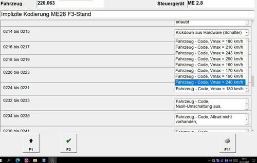

OT: wuerde gerne wissen ob man den Begrenzer im W220 rauscodieren kann; da konnte ich noch keine Antwort finden.

@scottydxb schrieb am 30. Dezember 2020 um 12:55:29 Uhr:
such dir deine Wunsch Geschwindigkeit aus.🙂
