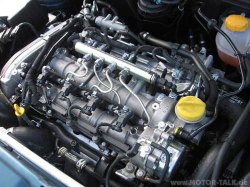

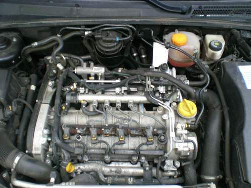

Auf den Kabelsatz kannst du auch etwas Kontaktspray (kein WD40!) auf die Stecker sprühen! Aber wenn es die Injektoren sind wirds teuer oder du lässt es vorher in einem BOSCH Service Center prüfen.
Auf dem Bild siehst du die 4 Injektoren Stecker (Blau) Das ist dann eine Feldabhilfe seitens Opel wobei neue Stecker (Blau) vercrimpt werden. Bei mir sind die z.B noch Gelb
Stecker Blau
Stecker Gelb

Das mit den Steckern hört sich aber interessant an. Ich habe auch noch die mit der gelben Verriegelung.
Komischerweise hab ich mal an den KBB gewackelt als er im Stand wieder scheiße lief, und siehe da er leif wieder normal.
Wird da nur das Gehäuse oder auch die Kontakte gewechselt?

Das ruckeln hört sich stark nach injektorstecker an. Habe ich momentan auch. Kontaktspray hilft nur kurz. Hab jetzt die kontakte mal richtig nach/zusammen gebogen. Scheint jetzt erstmal ruhe zu sein.
Neuer Stecker rep satz kostet rd 23 eur. War bis jetzt zu geizig mir neue zu holen. Da ich 3 stk bräuchte. Der vom 3. Zylinder wurde schonmal erneuert. Zu erkennen an der blauen anstatt gelben sperre...
Dann werde ich morgen mal die Pins aus dem Stecker holen und die weiter zusammen biegen.
