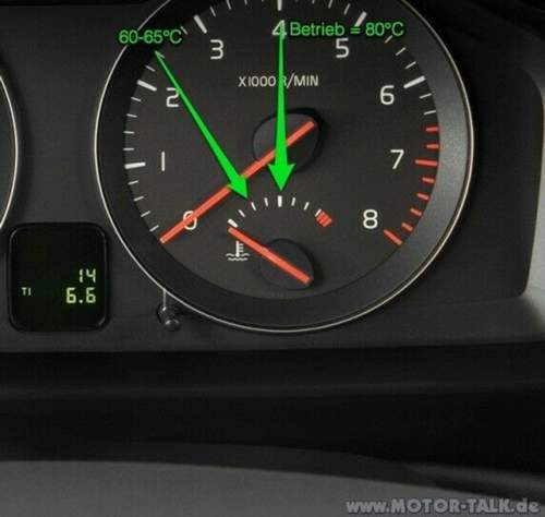

80°C = Betriebstemperatur = Zeiger vertikal
und
60-65°C = zwei Striche weiter links
korrekt ?
und
korrekt ?
Es ist
ungefähr
40 (erster Striche) - 50 - 60 - 70 - 80 (vertikal)
und ab Zeiger vertikal beginnt (ggf - also wenn nötig) die Regeneration ?
Ja, wenn nötig.

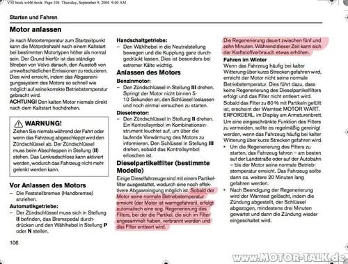

Im Handbuch steht das die Regeneration erfolgt "sobald der Motor Betriebstemperatur erreicht hat" also jedesmal ?

Die Regeneration erfolgt nicht jedesmal, wenn das Auto seine Betriebstemperatur erreicht hat. Die Regenartionszyklen hängen von deiner Fahrweise ab und schwanken zwischen allen 400-900km. D.h. wenn der Druck nach ca. 500km im DPF ausreichend hoch ist beginnt das Freibrennen bei Betriebstemperatur. Wenn du den Motor jetzt abstellst, wird die Regeneration nächstes Mal bei etwa 60° beginnen.
Du kannst den Vorgang nicht direkt erkennen. Es geht nirgendwo eine Leuchte an, zumindenst nicht bei unseren 2005 Modellen. Bei den neuen wahrscheinlich auch nicht. Wenn du ein aufmerksamer Fahrer bist, dann kannst du ein Schtottern beim Gasgeben verspüren. Das Motor läuft unruhig. Die Verbrauchsanzeige geht ggf. hoch.
Ich mache es so, dass ich bei Beginn von jedem Zyklus die T2 km anzeige auf 0 lösche und somit weiß ich, wann ungefähr der nächste Zyklus kommt.
Ich hoffe, dir ein bisschen geholfen zu haben.
