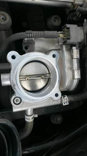

Wegen der drosselklappe schaue ich mal wie man da dran kommt, danke. Mit was sollte ich die optimalerweise schmieren?
Die Drosselklappe lässt sich leicht demontieren. Vielleicht kommt das "knacken" sogar direkt von der Drosselklappe. Dann nicht gut - weil nämlich "elektrisch betätigt" und ggf. Getriebe davon defekt. Habe bei meinem ex. W203 die Welle einfach mit WD40 in den Lagern geschmiert. Vorher gereinigt mit Bremsenreiniger. Motor lief hinterher wieder einwandfrei.
Ok, das hab ich da. Schaue mir mal das an und melde mich zurück.
Finde sie sieht gut aus, hat Widerstand aber lässt sich ohne Probleme bewegen, vermute das Getriebe darin ist ok. Knacken vermute ich vorm Motor stehend eher links vom Block. Unter der drosselklappe sieht es ölig aus, normal? Finde sie sieht gut aus, hat Widerstand aber lässt sich ohne Probleme bewegen, vermute das Getriebe darin ist ok. Knacken vermute ich vorm Motor stehend eher links vom Block. Unter der drosselklappe sieht es ölig aus, normal?
Hast Du den Motor mit "offener" Drosselklappe einmal kurz laufen lassen und die Bewegungen der Klappe (Leerlaufstellung) beobachtet ?
Öl unter der Drosselklappe, würde ich sagen, kommt von der Kurbelgehäuseentlüftung - unbedenklich.

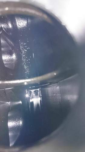

Ehrlich, an dem Video kann ich nix erkennen. Außer, dass die Drosselklappe schmutzig ist von der Rückseite her. Muss richtig ausgebaut werden und Reinigen...dann Lager schmieren....
Hast Du keinen Account bei youtube ???
Da es angefangen hatte zu regnen schnell wieder zusammengebaut und erstmal nicht weiter gemacht.
Wenn es Morgen trocken ist habe ich Zeit das Teil cpl auseinanderzubauen, heute habe ich das mal so per Hand ausgewischt wo man drankommt.
