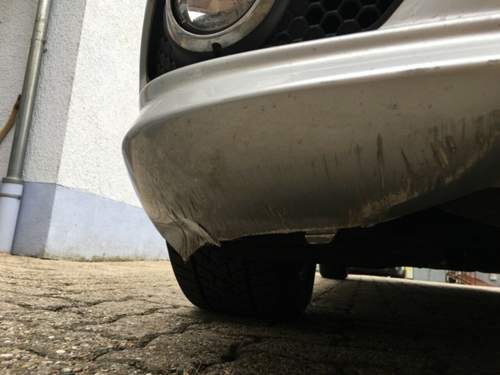

Hallo, ich habe bei meiner C-Klasse mit AMG Paket, das Problem, das vom Vorbesitzer vermutlich beim Bordstein Befahren etc. die Frontverkleidung in Mitleidenschaft gezogen wurde.
Welche Möglichkeiten habe ich das zu reparieren. Am liebsten selbst oder aber ausbeulen lassen mit Heisluftfön etc. hat wer nen Tip?
Ich bleibe an dieser Stelle auch bei jeder Kleinigkeit hängen. Das trägt nicht unbedingt zur Verbesserung.

Am besten die radhausschale und unterbodenVerkleidung abbauen und dann mit einem heißen fön das Kunststoff erwärmen und formen. Zur Not einfach von oben und unten ein Brett mit einer zwinge befestigen. Vorab richtig warm machen. Dann bleibt das Kunststoff in der Form.
Und danach abschleifen und grundieren und in Wagen Farbe lackieren oder lackieren lassen.
Obwohl die ganze Stoßstange schon sehr vermackt aussieht.
Oder komplett abbauen und abrüsten und dann formen und dann komplett neu lackieren lassen.

Wenn Du's billig und hässlich haben willst, dann leg selbst Hand an, wie von @Underground1 beschrieben.
Ich würde mit diesem – m.M.n. nicht unerheblichen – Schaden zu einem Fachbetrieb (Lackiererei) gehen. Evtl. lässt sich dort noch mit Smart-Repair-Methoden was retten.

Woher soll man wissen welche Möglichkeiten du hast? Bzw welches Werkzeug du hast? Und natürlich kann das jeder Lackierer.
Okay, danke für die Antworten.
Ich werde mal den Lackierer aufsuchen.
