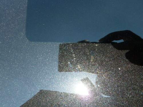

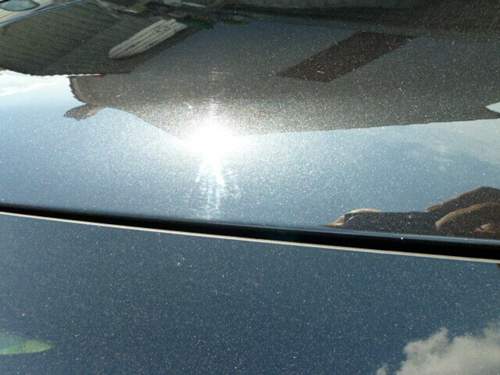

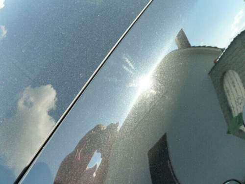

Hallo liebe Pflegemeinde,
ich habe einen Audi S3 in Blackmagic Perleffekt. Dieser Lack bringt mich noch zum Wahnsinn.
jede kleinste Berührung verursacht Kratzer und Swirls, und seit der letzten professionellen Aufbereitung sind auch schon wieder Kratzer drinne wo ich mir nicht erklären kann wo diese herkommen ..... :(
Und dabei bin ich schon extrem achtsam wenns um Abstellen unter Bäumen, auf Parkplätzen etc geht.
Meine Frage ist, welcher Detailer oder welches Wachs etc sich am besten eignet solche ganz leichten Swirls und Kratzerchen zu verdecken. Bis dann eben wieder die nächste Aufbereitung ansteht.
Das Auto wurde komplett poliert und mit dem Swizöl Crystal Rock gewachst.
Ich selber habe schon den Pro Detailer P40 mit Carnauba , das Swizöl Shield , und das Nano Express zur Verfügung. Mit welchen Mitteln erreicht man das beste Ergebnis ?
Und mit welcher Standzeit ist in Etwa zu rechnen wenn das Auto ( auch vom Wetter abhängig ) alle 2 Wochen mit Foam Lance und 2 Eimer Grit Guard Methode etc ..... bzw jede Woche oder nach abhängikeit von Staub und co auch öfter mit dem klarwasser anna SB Box gewaschen wird ?
Anbei noch ein Bild von einer Stelle meines Autos
Mfg Fabi

Versuch' mal das Poorboy's Black Hole ... das ist ein Pre-Cleaner (speziell für dunkle Lacke) mit leichten Fülleigenschaften.
Versuch`s mal lieber mit gar nix :D. Du kannst machen was du willst, aufbereiten lassen und und und....
Du hast so ziemlich die undankbarste Lackfarbe unter Gottes Sonne :cool:.
Glaub mir, schwarz und weiß sind die undankbarsten Farben - zumal dein schwarzer im Hinblick auf Swirls noch anfälliger ist.
Bei jeder Handwäsche (gar nicht erst zu sprechen von Waschanlagen) sind m.M.n. leichte Kratzer unvermeidbar.
Aus diesem Grund - niemals mehr ein weiße Farbe und schon gar nicht erst schwarz.
Nicht falsch verstehen, beide Lacke sehen sauber und gepflegt super aus - aber der Aufwand diese sauber zu halten, bzw, zu pflegen ist bei den beiden Farben im Gegensatz zu anderen immens hoch.
Markus
Mir ist kein Wachs bekannt, welches Swirls verdeckt. Das ist auch nicht die Aufgabe eines Wachs. Gleiches gilt für einen Detailer.
Die füllenden Eigenschaften eines PreCleaners würde ich nicht sonderlich hoch einstufen. Das Prima Amigo soll es auch können, allerdings konnte ich davon überhaupt nichts feststellen.
Aus meiner Sicht wäre zunächst mal die Frage zu klären, wo die Swirls herkommen. Kannst du mal Fotos einstellen? Wie läuft denn bei dir eine Wäsche ab und welche Produkte verwendest du?

Themenstarteram 5. Juni 2011 um 15:19
@ Amenge ....
Also Waschen tu ich mit 2 Grit Guard Eimern, Fix 40 Waschhandschuh 1 für oben einen für unten.
Foam Lance, Born to be mild, das passt eigentlich alles soweit.
Und seit der Aufbereitung wurd das Auto auch noch nicht von Hand gewaschen. Ich denke mal das die es beim Tuner gut meinten wo das Auto letzen Sa stand und iwie doch einmal mitm Microfaser Staub oder so weggemacht haben obwohl ich extra drauf hingewiesen hatte den Lack nicht zu berühren ....
Mfg
am 5. Juni 2011 um 17:17
Tja, dann wird dir wohl nix anderes übrig bleiben und nochmals die Poliermaschine zu schwingen bzw. es ins Auge zu fassen dir eine anzuschaffen, wenn noch nicht vorhanden ;)
Bei dem Lack wirst nicht drumherum kommen

Themenstarteram 7. Juni 2011 um 9:14
Moin, lassen sich euerer Meinung diese Stellen auch von Hand mit dem Swirl X verbessern bzw ganz zu beseitigen ?
sind ja nur 3 Stellen am Auto die so Aussehen, der Rest is noch Top.
Jetzt am WE steht die erste Handwäsche an , hoffe ich mach alles richtig und hol mir nur so wenig Kratzer wie möglich rein.
Gewaschen wird mit dem vollen Programm... Also Foam Lance, 2 20 Liter Eimer mit Grit Guard, 2 x Fix 40 etc.
Am schwierigsten ist ja immer der untere Bereich der Seiten.....
naja wird schon schief gehen ^^
Mfg Fabi
