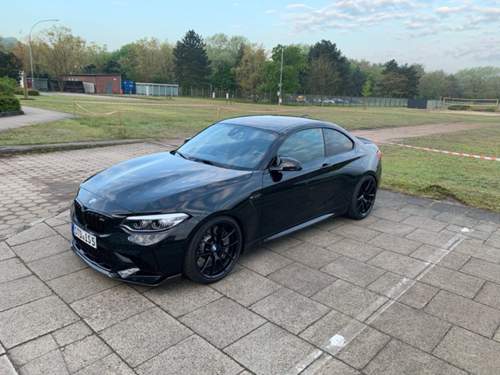

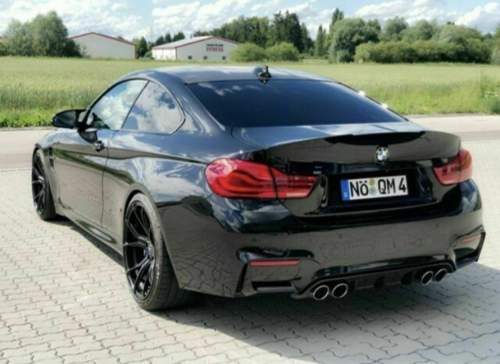

Habe mir jetzt Japan Racing SL01 bestellt.
Das Format 9,5/10,5x19 ET25/35 sollte rechnerisch ideal im Radhaus stehen, somit kann ich auf Spurplatten verzichten. Als Bereifung werde ich 265/285-35 eintragen lassen und habe somit eine (gewollt) höhere Flanke als bei den Original 20“
Das gewogene Gewicht liegt bei, für den Preis, sehr akzeptablen 9,45/9,95 kg
Bilder am Fahrzeug folgen

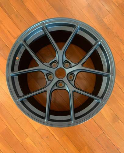

Weiß jemand welche Felgen das hier sind? Sehen so ähnlich aus.

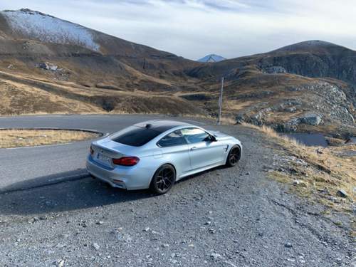

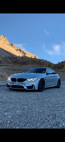

Ich kann absolut nichts Negatives berichten
Anbei nochmals zwei Fotos
Wobei ich jetzt sehr begeistert von den M763 bin, welche allerdings Spurplatten benötigen
