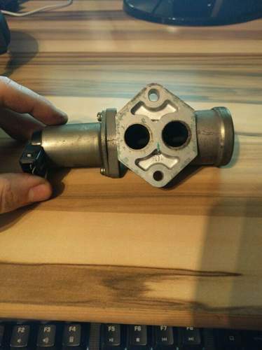

Ich glaub das ist das richtige Teil, oder? (Bild)
Benzinbad ist schon vorbereitet hab nur noch die Frage, ob der untere Teil (mit den Kontakten) abzuschrauben ist, oder ob das egal ist?
Img-20170219-200446
Ja , das ist der Leerlaufregler, bei meinem hab ich es getrennt und die Ventieinheit separat sauber gemacht. Solltest aber zumenest schauen, das die Spule nicht ins Benzin kommt, wenn du ihn nicht trennst

Habe den Leerlaufregler nun gereinigt und wieder eingebaut. Standgas ist aber genau gleich hoch (auch nach 10km Testfahrt - Motor war auf jeden Fall warm). Werde es jetzt mit der Drosselklappe versuchen.
