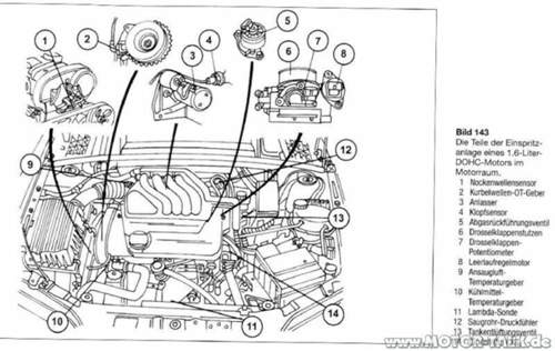

ich habe folgendes Problem und benötige Hilfe....
wenn ich bei 80kmh auskuppel und rollen lasse, liegt die Drehzahl bei konstant 850-900 Umdrehungen. Wenn ich aber zum Stehen komme, fängt die Drehzahl an zu sägen (zwischen 500 und 1100 Umdrehungen) das geht vier- fünf- sechsmal, dann pendelt sich die Drehzahl wieder ein ----- das nervt total!
Drosselklappe wurde gereinigt.
Leerlaufregler keine Verschmutzung
AGR Ventil wurde gereinigt.
Ich tippe ja auf den Leerlaufregler, aber wie kann man den überprüfen? Oder hat jemand noch ne gute Idee?

normalerweise liegt man bei Leerlaufschwankungen mit dem AGR meist richtig... 🙄
Aber, hast Du mal ein Software-Update bei Opel machen lassen? Ich glaube die bieten das sogar kostenlos an. Dann wird einfach mal die neueste Version der Motorsoftware auf ECU gespielt (via Tech2).
Hier gibt's auch noch einen Fred zum Thema: www.motor-talk.de/.../...kungen-im-leerlauf-beim-astra-g-t1749740.html
Hast Du die Drosselklappe ordentlich mit Bremsenreiniger sauber gemacht? Auch die Kanäle?
Der Motor verbrennt das Zeug anschließend, auch wenn er die ersten Umdrehungen etwas bockig laufen wird...

Einen klassischen Leerlauffüllmotor (wie z.B. bei der Multec) gibt's nicht mehr.
Fehlercodes ausgelesen?
Ansonsten folgendes, was alles Einfluss haben könnte:
Kurbelwellensensor?
Saugrohrdruckfühler?
Lamdasonde?
Kühlmittelsensor?
Temperaturfühler im Saugrohr?
Drosselklappenschalter?

in Fahrtrichtung rechts von dem Drosselklappengehäuse sitzt nur der Stellmotor der Drosseklappe und weiter entfernt das Motorsteuergerät (ECU)...
Meinst Du etwa den MAP-Sensor (siehe Bild "5b"😉?
Der sitzt sozusagen zwischen Drosselklappengehäuse und Benzinleiste (inkl. der Einspritzdüsen).
MAP Sensor = Drucksensor
Wie kannst Du Dir sicher sein, dass der Kurbelwellensensor nicht das Problem ist?
Ich gebe Dir teilweise Recht, normalerweise äußert der sich in einem Ruckeln. Aber trotzdem kann der auch zum Sägen führen...

Hat der TE evtl. noch einen Gaszug und kein E- Gas?!! Dann wird er wohl einen Leerlaufsteller haben. Allenfalls bei E- Gas Drosselklappen ist kein Leerlaufsteller mehr vorhanden, da die Drosselklappe elektronisch gesteuert wird und somit auch den Leerlauf alleine regelt und regeln kann.
Eventuell ist an diesem ( Leerlaufsteller) dann was nicht in Ordnung. Bewegen können sollte man den im stromlosen Zustand denke ich nicht. Kann man allenfalls mit ner 9V Batterie bewegen oder im ausgebauten Zustand vom Steuergerät. Vielleicht ist der verdreckt, defekt oder der Stromfluss ist gestört.
hatte das selbe problem.. nachm fehlerauslesen stellte sich heraus das mein nockenwellensensor signal fehlerhaft war.....
nach austauschen des sensors hat sich die schwankende drehzahl sowie das ruckeln im 2en gang.. beispielsweiße aus parkplätzen erledigt

Wer lesen kann, ist klar im Vorteil... wir reden vom X16XEL. Habe das Thema die ganze Zeit mit einem anderen verwechselt und bin vom Z22SE ausgegangen...
In diesem Fall könnte, es natürlich der genannte Leerlaufregler bzw. -stellmotor sein. Aber trotzdem gibt es noch Nockenwellen- sowie Kurbelwellen-OT-Sensor, die ebenfalls Ärger machen könnten.

Dieses Proplem hatte ich auch mal nachdem ich meine Batterie länger als 15min abgeschlossen hatte. Das war auch wo ich meine Lichtmaschine gewechselt habe. So ein verbautes Mistding...
Da stellt sich die Drosselklappe neu ein.
Wichitg ist wenn das wieder passiert, versuch es mal so lange auspendeln zu lassen das er sich komplett fertig einpendelt. Auch wenn mal ein Auto hinter dir 5Sekunden länger warten muss
Das Einpendeln lässt dann von mal zu mal nach und wird immer seltener. Bei mir hat es ungefähr 1000km und 50mal einpendeln gedauert, bis ich wieder meine Ruhe hatte.
Wenn du ihn aber nie richtig auspendeln lässt im Stand, wirst du noch lange Freude mit dem Pendeln haben.
Die Drosselklappe muss sich auch auf deine Energieverbraucher einstellen. Bei mir war es wenn ich die Klimaanlage danach an oder aus geschaltet habe geht das Pendeln nochmal los.
