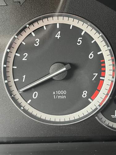

ich habe ein Problem mit der dem leerlaufdrehzahl, sobald ich das Auto starte liegt die Drehzahl knapp bei 700 und nach paar Minuten sinkt sie Drehzahl unter 500 und das Auto vibriert. Habe es ausgelesen und es werden keine Fehler angezeigt. Die KGE wurde vor 3 Jahren Originalteil von Mercedes Mercedes eingebaut. Leistung hat er, MKL geht nicht an, kein Ölverlust. An was könnte es den liegen?

Wäre gut zu wissen was für ein Motor verbaut ist... Diesel, Benziner...? Beim 500er ist das jedenfalls so normal, mal abgesehen vom "Vibrieren"...
Ouh tut mir leid, habe es vergessen OM642LS 2012

Das ist normal, habe den gleichen Motor. Wenn alles im Fahrzeug vibriert, dann prüf deine Motorlager. Anleitung dazu gibt es auf YouTube.
Also eine Leerlaufdrehzahl unter 500U/min ist definitiv nicht normal. Auch die Achtzylinder drehen um die 600U/min.

Mein 350er OM642 LS dreht ~550U/min
Bei mir sind es 550 und gefühlt zu wenig weil er dann im Innenraum vibriert. Am Samstag werden dann die Motorlager gewechselt. Falls es hilft melde ich mich

Hab bei mir nochmal genauer drauf geachtet. Dreht auch bei ca 550.

Dann sind es definitiv die Motorlager. Hatte meiner auch gemacht. Nach dem Tausch waren die Vibrationen weg. Die Vibrationen waren sehr stark. Sogar das Armaturenbrett hat vibriert.

Unter 500U/min finde ich auch merkwürdig. Die Klima ist dabei aber off oder?
Wie weit fällt er denn unter 500U/min?
Bis 400 und die Klima ist off
