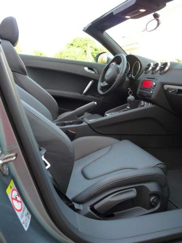

So, jetzt habe ich auch meine neuen Sitzflächen dank der neuen (halb geheimen) "Aktion", die es seit Mai gibt. Es wurde Sitzpolsterung, Heizung und Bezug getauscht. Offenbar war es nicht "Plug and Play", denn der :-) musste den Lederbezug selbst draufziehen und das klappte wohl nicht sooo gut. Vielleicht auch deswegen, weil er es das 1. Mal gemacht hat. Angeblich war der Bezug in der Verpackung gefaltet...
Jedenfalls meinte er, besser ginge es nicht und es würde sich noch "setzen" und dann besser aussehen. Immerhin, beim Fahrersitz sieht es auch besser aus, als beim Beifahrersitz. Der sieht nämlich leider schlechter aus, als vorher!
Ich werde dann mal abwarten, wie es sich nach einer Woche entwickelt hat. Evtl. kann man ja nochmal nachstraffen.
Aber schaut Euch einfach die vorher/nachher Bilder an.

So, gestern war der 2. Reparaturversuch. Beide Sitze sehen jetzt besser aus, als beim ersten Mal, aber der Beifahrersitz sieht wieder schlechter aus, als der Fahrersitz.
Angeblich liegt das evtl. an den ISO-Kindersitzbefestigungen. Hat die eigentlich jeder TT? Und dazu sind die Sitzflächen jetzt zweiteilig. Auch sei Valetta-Leder möglicherweise schwieriger (weil härter), als glattes (Feinnappa). Man kann da nichts nachspannen oder so.
Außerdem habe ich vorne wieder einen Abstand zwischen Sitzfläche und Verschalung. Aber diesmal nur auf der Beifahrerseite (vorher beidseitig). Angeblich geht das nicht besser (da sind keine Langlöcher zum Einstellen), das wäre wohl Fertigungstoleranz bei Audi.........
Immerhin das Knarzen beider Sitze und des rechten Gurtschlosses wurde beseitigt. Das war alles erst seit dem 1. Reparaturversuch. Bzgl. Gurtschloss gab es wohl sogar eine Aktion von Audi, bei der weitere Filzstreifen auf die Gurtschlösser geklebt wurden. Warum man das damals nicht gleich gemacht hat...
Ich werde es wahrscheinlich jetzt dabei belassen, weil ich keine Lust mehr habe. Als nächstes müsste ich mich wohl sowieso direkt an Audi wenden.
Bilder von den aktuellen Sitzen anbei. Die Originalsitze und der 1. Reparaturversuch siehe ganz vorne in diesem Thread.

Pfusch ist m. E. eine höfliche Beschreibung des Arbeitsergebnisses.
Leute, was macht ihr mit den Sitzen???😕 Das sieht ja vorher wie nachher gruselig aus. Ich dachte ja bei meinem am Anfang auch, dass es da ein Problem gibt, aber das war wirklich nur in den ersten 4 Wochen eine minimale "Delle" auf der Fahrerseite, die sich seither kein bisschen verschlimmert hat.

Der Fahrersitz geht ja so gerade noch aber der Beifahrersitz😕
Auch wenn deine Werkstatt die besten Schrauber hat mit Sitzbezügen können die nicht umgehen 😉😁
Angeblich können sie nichts dafür. Das wurde so von Audi geliefert. Und da könne man nichts nachspannen.
ihr wisst das es bei meinem weißen auch gemacht wurde. Gestern abgeholt und das Ergebnis ist sicherlich nicht perfekt!!!
Die Sitzflächen versprechen absolut mehr Stabilität als vorher. Die Verpolsterung ist spitze.
Das Leder ist hier ebenfalls straff gespannt.
Jedoch sind die Seitenwangen das Problem wo man mit dem Reparaturkit nicht faltenfrei arbeiten kann.
Ich bin 70% zufrieden kann aber leider nicht mehr erwarten, da man hier eben von einem Kit reden und keine 100%igen sattler bei Audi an Bord sind.
Dennoch ist die Polsterung klasse!

Bei Deinem sind beide Sitzflächen gleich? Also nicht so, wie bei mir, dass Beifahrersitz schlechter ist?
Hast Du auch am Beifahrersitz diese ISO-Kindersitz-Haken?
Welches Leder haben Deine Sitze?
Erstens ist es bei mir auch das Feinnappa.
Der RepKit beinhaltet ein etwas strafferes Feinnappa. farblich kein Unterschied und von der Struktur her ebenfalls gleich.
Was heißt schlechter ist wenn ich eine perfekte Arbeit beurteilen muss wäre ich mit beiden Sitzen sicherlich nicht zufrieden aber ich kann sehr gut beurteilen das es vor dem Neubeziehen + Aufpolstern erheblich schlehcter war und ich daher zuffrieden bin.
Zweitens habe ich keine Zeit und vorallem keine Lust ständig wegen einem Fältchen mit dem Audihändler zu diskutieren.
Deine Sitze sind meiner Meinung nach ebenfalls in Ordnung du hast hoffentlich die neue Aufpolstern gespürt. schon aus diesem Grund war es der Versuch werd. Das neuen Feinnappa empfinde ich ebenfalls an der Sitzfläche um einige strapazierfähiger.
Wenn wirklich jemand perfekte Arbeit wünscht kann er beim Neubeledern den Audihändler zu tote nachbessern lassen.
