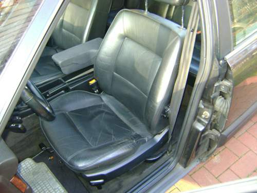

Bei meinem Audi 100 Bj 1990 2,3E ist beim Fahrersitz die Sitzheizung defekt . Es handelt sich um schwarze Ledersitze . Um die Heizung zu reparieren oder zu tauschen muß ich wohl den Lederbezug abziehen . Geht das und bekommt man den auch wieder vernünftig drauf ? Kann man die Heizmatten noch bei Audi bekommen , was Kosten die ?

was hast du den für Sitze? Sport- oder Normale Sitze? Meisten ist nur ein Kabel in der Sitzfläche gebrochen.

Mach mal ein Bild und lade es hoch, dann kann man es besser beurteilen. Geht denn die Heizung vom ganzen Sitz nicht? Oder nur Sitzfläche oder Lehne?
Habe das Spiel schon 2 mal gemacht.
Einmal mit Universalsitzmatten, hierbei kann man aber die Wölbungen im Sitz nicht mehr hundertprozentig nachziehen, weil die Matten durchgehend sind und nicht wie bei Audi unterbrochen.
Das zweite Mal mit der Reparatur der gebrochenen Leitung. Vorteil hier ist, daß man nach der Reparatur nichts mehr davon merkt. Nachteil ist, daß man nicht immer gleich merkt wo es unterbrochen ist. Bei mir war es ein Verbindungskabel zwischen den Teilsegmenten, war ziemlich offensichtlich, weil durch das Durchbrennen Brandspuren entstehen...
Das Zerlegen ist nicht Ultraschwer, aber auch nicht ganz ohne und es braucht doch einige Zeit und Geduld, um alles wieder sauber zusammen zu bauen nach der Reparatur...
Im Netz gibt es bebilderte Anleitungen zur Reparatur, einfach mal googeln 🙂
Hallo
Hier mal ein Bild vom Sitz .

Und welche Heizung geht jetzt nicht mehr? Komlette, von der Sitzfläche oder Lehne?

Ich denke schon , da man bie den Sportsitzen die Mittelfläche einzeln entnehmen kann.
Hier.. vielleicht hilft es ja http://audi-s2.djpro-tec.ch/.../...ung%20Reparieren%20mit%20Bilder.pdf

Liest sich aber einfacher... als es (zumindest für mich) am Ende war. Habe 4 Stunden gebraucht. Ggf. sollte man eine Tube Pattex liegen haben, denn die Bezüge waren bei mir auf der Rückseite der Polster mit langen Klammern am Schaumstoff festgetackert. Das kriegt man mit einem speziellen Tacker wieder hin. Wenn man einen hat. Ich habe Kleber genommen, was zur Folge hatte, daß ich 1 Woche lang in ein stinkendes Auto steigen konnte. Dann war der Gestank verflogen.... oder ich merke es nicht mehr.
Seit wenigen Tagen gehen nun beide Heizungen nicht mehr. Ich muß das mal prüfen. Aber wenn die jetzt durchgebrannt sind, dann habe ich zumindest 2 Sitze ohne durchgewetzte Seitenwangen. Die Fahrersitzheizung ging die letzten 4 Jahre ja auch nicht. Dann hatte ich jetzt eben 2 schön warme Wochen und behalte sie nett in Erinnerung.😁
Mess die Sitze mal durch meist gehen nur die Sitzteile kaputt hatte ich auch schon bei meinen RS2 Recaro Sitzen und da war das was mehr arbeit
