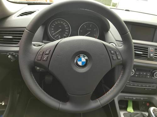

Hat hier jemand ein ähnliches Problem, bei meinem Lederlenrad (M-Ausstattung) machen sich Auflösungerscheinungen bemerkbar.
Das Leder fängt an zu "krümeln" und sieht echt böse abgegriffen aus!
So etwas hatte ich bisher bei keinem Fahrzeug!
Habt ihr ähnliche Probleme?
Mein Dicker ist Baujahr 12/2014

hatte es bereits in einem anderen Thread erwähnt: Es ist bei BMW bekannt und ist im PUMA hinterlegt. Bis zu einer gewissen Laufleistung wird es auf Kulanz getauscht. Es betrifft viele weitere Fahrzeuge und ist ein Herstellungsfehler.
Beste Alternative: Satteln lassen...

also mit der Laufleistung und Baujahr wirst du mit hoher Wahrscheinlichkeit einen ähnlichen Spruch zu hören bekommen den ich täglich auf Arbeit höre: "Works as designed....". Kannst ja trotzdem mal bei deinem BMW AH nachfragen was da möglich wäre. Mit Kulanz geht ja immer was...

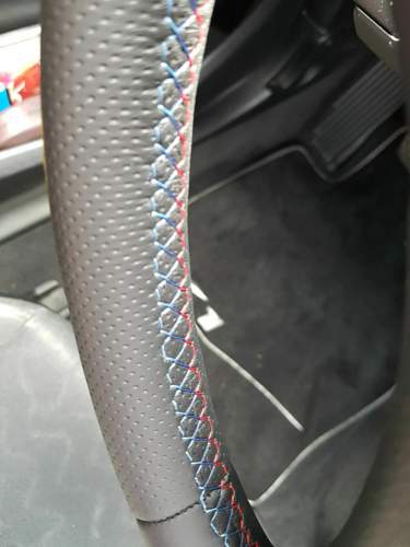

Bei mir war der dritte Lenkradtausch jetzt nicht mehr möglich da ich die 100k Schallmauer durchbrochen habe. Da ich meinen F15 noch so lange fahren werde bis BMW die Ausstattung des G05 von der aktuellen Economy Class auf Superior erweitert, habe ich den Buslenker satteln lassen...(siehe Bild)

Schon ein schönes und vor allem fettes Lenkrad - die „M-farbigen“ Nähte gefallen mir. Warum bietet BMW so etwas nicht ab Werk an? Zwar krümelt mein Lenkrad im F15 nach 35 t km noch nicht (und das in unserem F11 nach fast 60 t km auch noch nicht), aber die S-Line Lenkräder in meinen beiden A6 4G sahen nach 100 t km noch nicht so fertig aus wie die jetzt in den beiden F - waren aber auch sehr dünn.

Ich komme eigentlich auch zum Schluss, dass das in den früheren Modellen verwendete perforierte Leder am Lenkrad schon einen Sinn hatte. Was kostet denn eine Sattelung des Lenkrades mit Qualitätsleder?

@smhu schrieb am 7. September 2018 um 05:10:30 Uhr:
Ich habe bei uns einen gefunden der hat mir das X1 Lenkrad mit M Farben genäht und gelochtes Leder und glatt Leder verwendet für 90€.
Der Herr hat das ganze bei der Firma TRW (Hersteller BMW Lenkräder) gelernt.

Das sieht sehr gut aus!
Wo ist "bei uns"...? ;-)
Eggenfelden (Niederbayern )wohnt der.
