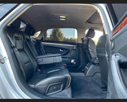

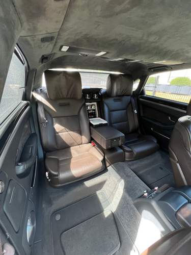

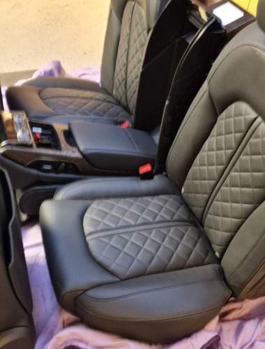

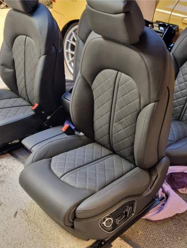

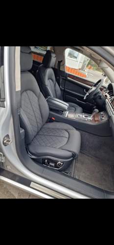

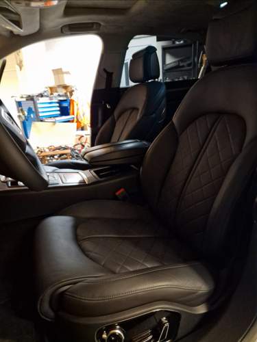

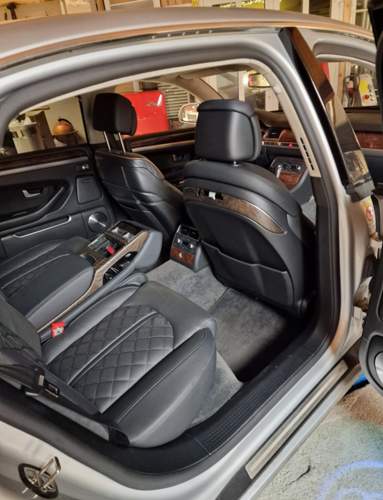

So Sitze sind drin.
Die Elektische Verstellung geht auch, jetzt geht's an die Pinbelegung für Sitzheizung, CAN und die Belüftung 🙂 und dann versuchen wir mal das MMI für hinten zum laufen zu bekommen😁
Ich muss sagen, es sieht sehr stimmig aus und wirkt nicht fremd.

Das sieht ja sehr gut muss ich sagen! Hatt alles mechanisch gepasst ohne anderung?

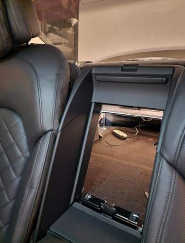

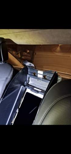

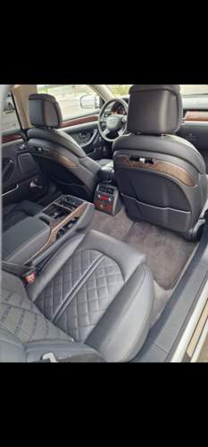

Sitze und Sitzgestelle hinten passen 1:1, die Verschraubungen sind auch vorhanden für die jenigen die keine Einzelsitze vorher hatten. Da muss der Teppich an den stellen ausgeschnitten werden. Einzig mit Mittelarmlehne hinten ist etwas tricki, da der Ausschnitt größer ist als der in der Rückwand, konnte ich soweit anpassen, muss da aber nochmal ran. Wer auf einzelsitze vom 4H umbaut, brauch die Sitzführungsschienen vom 4E und nicht die vom 4H, hier passen die Löcher nicht aber mit denen vom 4E ist es P&P. Wer keine einzelsitze verbaut, sollte hinten eigentlich garkeine sorgen haben.

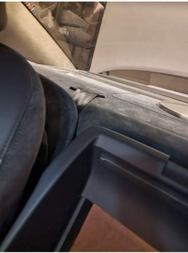

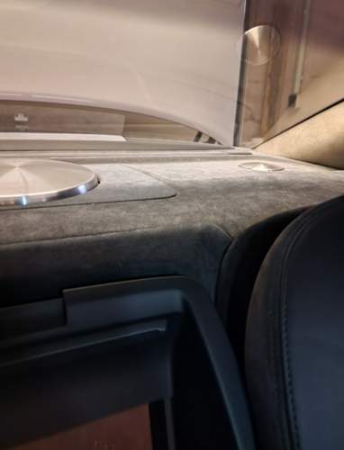

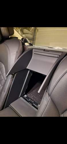

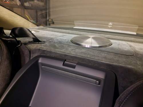

Ah die Hutablage habe ich vergessen. Hier muss das kleine Mittelstück was drauf gesteckt ist etwas zugeschnitten werden, das habe ich noch nicht gemacht, würde es aber später mal posten. Aber auch dies ist kein wirkliches Problem
Wundert mich eigentlich wirklich, dass da so viel 1:1 passt, wo der 4H doch eher eine MLB Plattform ist...wurde scheinbar viel von der D-Plattform zur MLB übernommem.
Gefallen tun mir die 4H Sitze übrigens besser als im 4E, jedenfalls die Rautensteppung find ich super elegant, gabs ja leider im 4E nicht. Den Rest kann Audi gern behalten 😁

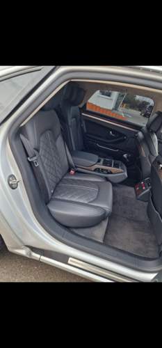

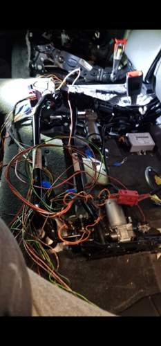

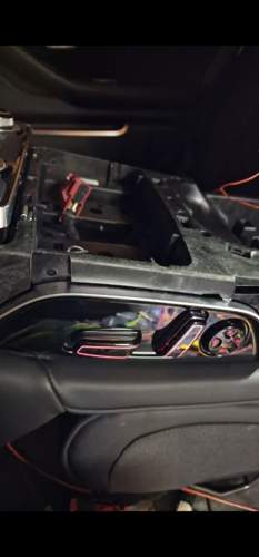

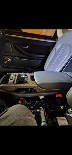

So weiter geht's, gestern habe ich den Kabelbaum von einem A8L 4H mit RSE zerlegt um die benötigten Leitungen für RSE und Sitzverstellung zu bekommen, ist einfach günstiger als alles einzeln zu kaufen, die Mittelkonsole passt leider nicht so ich es mir gedacht habe, aber ich habe mit jetzt das abschlusstück bestellt und werde es oben kurzen, mal schauen was draus wird 🙂

Weiter geht's, nach 3 Tagen des Kabelbaum zerlegens und wieder zusammensetzen, lass sich nun auch endlich die Sitze hinten bedienen. Alle Steuergerät müssen vorher über den CAN BUS geweckt werden da sonst nichts passiert, leider vertragen sich die Systeme nicht untereinander was zu Störungen im Fahrzeug führt. Hier werde ich mit einem Simulator arbeiten müssen. Weiterhin lässt sich das Klimabedienteil nicht starten, da ich hier von einem Komponentenschutz ausgehe, da ich aber Sitzheizung sowie Belüftung nutzen will werde ich versuchen die über das klassische Bedienteil zu steuern, was evtl auch Optisch besser passt. Leider konnte ich kein Video hier hochladen

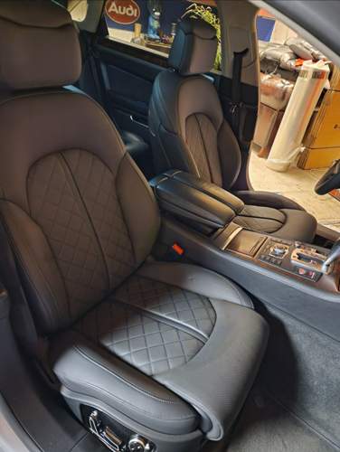

Sitze sind eingebaut die Sitzverstellung geht vorne und hinten. Sobald ich mit der Heizung sowie Lüftung weiter bin melde ich mich 😁
Bilder von der Armlehne hinten schicke ich sobald die Blende angepasst ist. Hutablage muss übrigens auch nicht getauscht werden

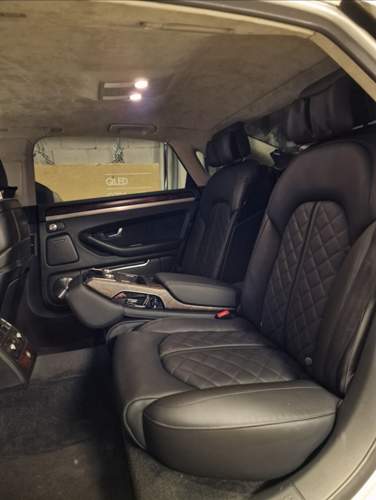

Also oben ist es fast passgenau, unten muss ich es noch sauber abschneiden.

Der Abschluss zu Hutablage ist jetzt auch erledigt.
