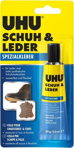

Welchen Kleber hat du benutzt?
@DENIS C36 schrieb am 9. Februar 2025 um 15:43:47 Uhr:
Das Leder schrumpft, auf von Grund Hitze, es gibt ein altlederöl um dagegen zuwirken.. wenn du fertig bist mit dem Kleber würde ich dir raten dein komplettes Leder damit zu behandeln..
Sobald es etwas wärmer wird werde ich auch mal versuchen ob ich das verklebt bekomme…
Keine Anlageberatung, keine Werbung ;-)
Dieser Kleber hat zumindest für die erste Beule ausgereicht und sich bewährt. Die Hobby-Modellierspitzen habe ich bei Amazon bestellt, hier empfiehlt es sich die dicke Spritze nehmen, sonst geht der dickflüssige Kleber nicht durch. Man muss wohl damit rechnen, kleine Löcher im Leder zu haben, die wohl aber mit Lederpflege kaschiert werden können.
Eine spitze oder Fülldüse, welche durch die Naht geht und lang genug ist, habe ich nicht finden können. Bin da auch kein Fachmann, insbesondere, weil man dicht unter der Glasfront arbeitet.
Insgesamt alles eine klebrige Sauerei und Fummelei, also Unterlegtücher nicht vergessen.
Ich warte, bis ich das irgendwo in Ruhe erledigen kann. In der Garage habe ich leider keinen Platz.
Schuhkleber
