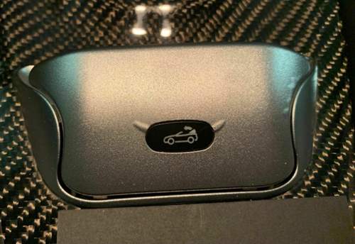

Hallo zusammen
Bei meinem R230 03/2006 löst sich mehr und mehr diese Metall-Folie durch die Sonneneinstrahlung wie am Foto zu sehen (bitte ignoriert das bläuliche links und rechts, ist nur auf dem Foto durchs Licht des Panoramafaches so entstanden 😉 )
Vermutlich bin ich nicht der Erste und eventuell gibt es da eine einfache Möglichkeit, Tipps oder Tricks das zu entfernen ohne gleich alles tauschen zu lassen ??
PS 2017 hatte ich erstmals eine kleine, aber nun wird es immer mehr und es stört mich mittlerweile doch sehr, da es auch die ganze Zeit im Sichtfeld ist
Danke & Ciao Christian

Versuche es mal mit einen Fön heiss machen und andrücken. Oder eine neue Folie und die Render mit einem Catter
schneiden. Vielleicht Carbon-Folie. Habe Folie hier kannste umsonst haben oder schick mir den Deckel.
Peter
ich nehme mal an dass der Schalter galvanisch verchromt ist und durch die Zeit löst sich bei nicht einwandfreiem Prozess die Kupferschicht vom Grundmaterial. Könnte man neu verchromtem wenn Demontage möglich. Sonst hilft nur Austausch.

Denke mit dem Heissluftfön wird das nix mehr da die Folie sich durch die Sonneneinstrahlung bzw. daraus resultierende Hitze bereits gedehnt hat und die Fläche somit grösser geworden ist. Die ist sehr steif und hart.
Neu Folieren, gute Idee …. aber wie baue ich NUR den „Deckel“ aus ??
Weil auf den ersten Blick (ohne WIS) sehe ich nicht, wie das Gehen soll ohne gleich das ganze Modul und damit Auto zu zerlegen bzw. nicht versehentlich das Deckelschanier abzubrechen.
Wobei die Ränder mit den Cutter schneiden, da erspare ich mir den Ausbau (ausser es ist ganz einfach).
Hätte ich selber auch draufkommen können wegen Cutter, oft sieht man das Einfache nicht … DANKE

Danke SLundCKlassedriver aber das ist definitiv eine Metallfolie und wie in meiner Antwort an Peter, ich scheitere auch am Deckelausbau 😁

das mit der Folie glaubt der Kunststoffingenieur noch nicht so ganz. Morgen steige ich wieder in den SL und schaue ganz genau.

Klaro gerne, super danke …bin gespannt…. für mich als Laie in dem Bereich schaust‘s nach Folie aus was genau nix heisst 🙂

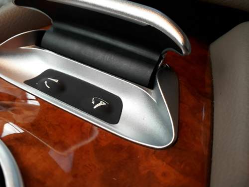

Bild vom R230 Mopf2, obere Linie ist die Formtrennung. Die untere Schiebertrennung. An solchen Kanten bauen sich beim Verchromen Spannungsspitzen auf wodurch der Chrom dort dicker wird. Das sind oft Stellen wo eine Ablösung entstehen kann. Das kann man auch in einem Temperatur Wechseltest simulieren. Da das hauchdünne Metall, ich nehme an wenn Du es abziehst wirst du Kupfer sehen, keine Klebeschicht o.ä. hat wird der Fön nichts bringen.
Eine Lösung hab ich daher auch nicht.
Wenn Galvaniseure "mogeln" dann werden die Teile mit Salpetersäure abgebeizt und neu verchromt. Schädigt aber den Grundwerkstoff auch.
Ich hoffe das mein Griff noch lange hält.
Gruss

Hallo SLundCKlassedriver
Danke dir die professionelle Antwort bzw. detaillierte Erklärung.
Tja das ändert natürlich die Ausgangslage😉 einzige Chance sehe ich in der Entfernung der Chrom-Galvaniersierung um damit die entstandenen Wölbungen zu entfernen sowie die Oberfläche entsprechend vorzubereiten und durch eine ähnliche Chrom-Folierung zu ersetzen.
