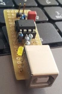

Bisschen Übung und ein Plan! Schon kannst du auch auf Rasterplatinen komplexe Schaltungen kompakt aufbauen.
Ich hatte heute ja den kleinen USB-Adapter gezeigt...

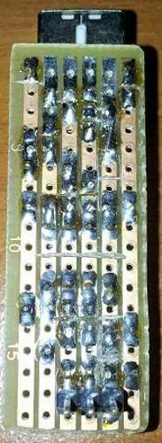

Hier, noch die Rückseite dazu.
MfG
Rückseite
Ahhh ok cool. Du nutzt Streifenrasterplatinen. Ich hab Lochrasterplatinen. Hab das alles so wirr gesetzt, weil ich kein passendes Kabel hatte, um die Lötpunkte auf der Unterseite zu verbinden. Musste dann quasi immer nebeneinander liegende Lötpunkte verbinden. Weiter entfernte habe ich mit den Brücken des Experimentierboards überbrückt 😁
Für dünne Litzen, kann man z.B. ein altes flexibles Kabel ab isolieren. Da bekommt man viele Litzen raus. (Dicke Kabel haben oft dickere feindrähtige Litze drin, welche besser zu verarbeiten ist!) Wenn zu dünn, 2-3 verdrillen. Die kannst du dann über die Rückseite ziehen und damit Streifenraster basteln.
Aus alten Telefonverlegekabeln, bekommt man dünne starre Litzen. (Aus den Anschlussschnüren dünne flexible Litze!) Alte CAT5-Kabel starr/flex sind auch gute Litzenspender!
MfG
Ja ich hab nix da, was ich verwerten konnt. Alles was nützlich gewesen wäre brauch ich noch. Hab nur 2mm Kupferdraht hier Aber der war zu dick.
