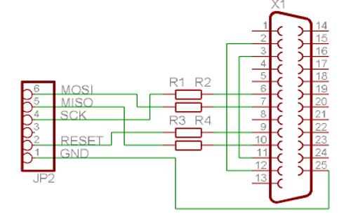

Hast du einen PC mit paralleler Schnittstelle? Ein Programm schreiben ist für mich nicht das Problem. Nur, musst du den Chip selber programmieren. Dazu musst du dir einen Programmieradapter bauen oder kaufen. Sehr simpel sind Programmer für die parallele Schnittstelle. Besteht eigentlich nur aus ein paar Widerständen. (siehe Bild im Anhang)

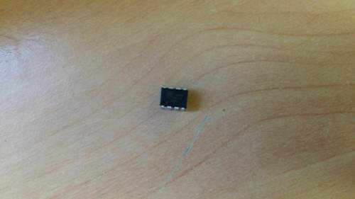

Brauch ma Hilfe. Mein Tiny13 hat keine Einkerbung. Was ist nun welche Seite?
1425121699047-367881983
Pin 1 (Reset) ist mit dem Punkt markiert!

Hier, mein alter ISP-Programmer auf dem Parallelport. (Hab ich gerade aus dem Keller gekramt)

Der Programmer kommt komplett ohne Spannungsversorgung aus. Diese wird über die Dioden aus dem Port eingespeist.
Bei dieser Schaltung hast du doch aber ganz andere Steckplätze als bei der eine Seite weiter vorne...??
Jupp! Viele Wege führen ins ROM..!
Beide Schaltungen funktionieren. Die Belegung der Schnittstelle wird von AVRdude vorgegeben. Die Pins kann man in der Config auswählen.

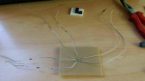

So schaltung ist fertig gelötet. Bin.grad dabei meinen Uraltrechnen wieder zu beleben. Mein aktueller hat keinen Parallelport mehr 🙁

PonyProg braucht eine etwas andere Schaltung.
Alternativ: Klick! (stk200-kompatibel)
Je nach Windoof, musst du noch "giveio.bat" haben und ausführen! (Ich nutze Linux! Da brauche ich diese Tricks nicht!)
MfG
Ponyprog-sch

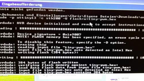

"avrdude -p attiny13 -c [programmer] -U flash:w:Tiny_PWM.hex:i"

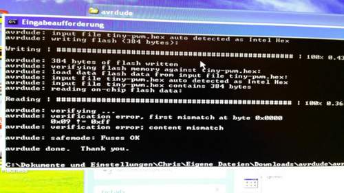

Also geschrieben hat er irgendwas... aber irgendwie gabs am Ende nen Error. Ich häng mal Bilder an...
1425153394753-960837672
1425153422337-2122802417
Er sagt, bei der Kontrolle der Daten wurde ein unterschied festgestellt.
Die geschriebenen Daten sind nicht identisch mit der "tiny-pwm.hex".
