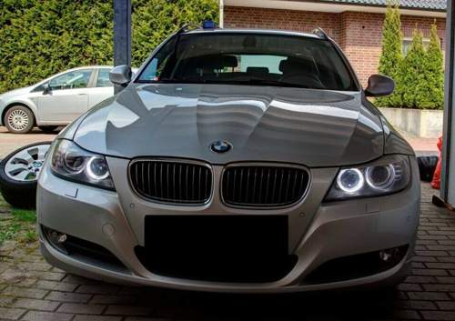

Hallo, ich wollte mir einen neuen E91 anschaffen, wundere mich allerdings, warum bei dem, den ich mir anschauen wollte (da er gut dasteht) die LED Tagfahrlichter nur innen leuchten und das Orangene an der Seite mitleuchtet? Bei meinem jetzigen E91, auch mit TFL, leuchten beide Ringe (allerdings Halogen) und auch ohne das Orangene. Ist das Original oder wurde das im Nachhinein gemacht? Bzw. Kann man das billig so einstellen, dass beide Ringe leuchten?
Ein Bild im Anhang

Der äußere Ring ist immer schlechter ausgeleuchtet. Auch bei den H8 Birnen. Das liegt an den Lichtleitern im Scheinwerfer. Das Licht erreicht den inneren Ring besser und dieser ist auch anders aufgebaut.

Weil beim TE auch schwache LED verbaut sind. Aber Du kannst Sich auf den Kopf stellen und Lambada tanzen, die äußeren werden auch mit teureren LED immer schwächer sein als die inneren. So wie bei mir!
Gerade nachgeguckt, bei meinem sind die oberen drei Blink LEDs rauscodiert, beim Themenstarter an, damit man die drei kleinen LEDchen auch gu sieht, sind die äußern Angel Eys aus oder eine halbverdeckte LED, kann aber auch ned sein.
Dazu brauch ich keinen Lambada tanzen, codieren lassen und schon funzt die Chose.
Guckt noch mal. Beide Seiten gleiche LED, aber ich stehe näher auf de Fahrerseite. Ebenso mit den Halogen. Von weiter schräg vom Scheinwerfer sieht man die äußeren schlechter.

Übrigens ist mir grad eingefallen, geh über I Drive ins Menue Einstellungen-Beleuchtung und nimm des Hakerl raus bei Tagfahrlicht, Zündung an, und den Lichtschalter einen Klick rechts und dann guck nochma vorne.

Heute morgen mal neue Bilder mit Tagfahrlicht gemacht. Da sieht man auch den Grund warum die äußeren schlechter ausgeleuchtet sind: die Lichtwendel vom äußeren ist vorgelagert und nicht von innen in den Reflektor integriert.
Also wie das Schaubild schon gezeigt hat.
