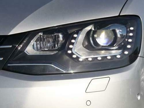

Moin Leute!
Weiss jemand wie das mit der Deaktivierung des Led Lichtes geht!
Im Mfa gibts keinen Punkt bei mir (whs nur bei nicht Led, wie bereits schonmal beschrieben). Und die Anleitung auf Seite 126 (linksblinken und lichthupe halten, dann 3 sek Zündung an und wieder aus) geht bei mir nicht!!
Schon mal wer probiert? Was mache ich falsch?

im der MFA + sollte ein punkt sein tagfahrlicht.
ich würde erst versuchen es zu codieren das der o.g punkt in der mfa+ erscheint.
die led´s sind doch aber auch wie bei allen neuen auch das standlicht.
mit hebel ziehen geht schon länger nicht mehr.

Die LEDs hat man aber nur wenn man Xenon hat.
Dann sollte auch ein Menüpunkt in der MFA zum ausschalten haben. Wie das bei Halogenscheinwerfern ist, weiß ich nicht.
Das irritiert mich ja auch,. ich habe Xenons und es steht halt nicht in der MFA. Sehr seltsam.

bisher war bei allen ab MJ 2011 ein punkt in der mfa+.
ich seh mir das heute mal nochmal zushause in den unterlagen an.
wenn nicht sollte man es codieren können.

bei mir ist auch kein Punkt in der MFA+. Einzig ein Eintrag zum Ausschalten des Kurvenlichtes ist vorhanden. Wo in der MFA wäre denn der Eintrag.

einstellungen->licht und sicht ->tagfahrlicht.

Korrekt, siehe Foto.
Allerdings lässt sich das TFL in der MFA+ nur für die Lichtschalterstellungen "0" und "Auto" deaktivieren, bei Schalterstellung "Standlicht" und "Ein" leuchten die LEDs munter weiter, auch wenn das Häkchen nicht gesetzt ist.

da du Xenon hast sind die led´s auf Stellung Standlicht und Licht an das standlicht.

ich kann dir nur sagen wie ich es jetzt bei mir codiert habe.
auf 0 leuchtet das tfl (led)
auf auto am tag tfl (led) / nachts die xenons und gedimmt das tfl (standlicht)
auf standlicht die led´s gedimmt
auf licht brennen die xenons
wenn NUR das tfl leuchtet kann über die mfa+ das tfl aus- , eingeschaltet werden.
so sollte es auch beim sharan sein.

Das Menü in der MFA+ ist immer gleich (wie in meinem Foto), egal, wie der Lichtschalter steht. Nur die Wirkung des Häkchens ist wie von mir beschrieben. Wenn bei Dir dieser Menüpunkt unter Licht&Sicht fehlt, ist das entweder ein Fehler in der Programmierung oder wurde mit Absicht von VW geändert, warum auch immer.
