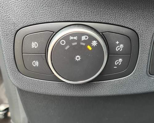

Habe bei mobile.de ein Bild vom "Lichtschalter" eines 2021er Puma gesehen. Er soll LED-Scheinwerfer haben. Zeigt Bild 2 jetzt die Möglichkeit, die Leuchtweite einzustellen? Bei meinem ist das nicht vorhanden (Bild 1). Ich dachte, die stellen sich automatisch ein, wenn man z.B. den Kofferraum beladen hat.
Das sind grob gesagt nur "eine" Led anstatt einer Halogenbirnen.
Das heißt, die stellt sich nicht automatisch ein in der Leichtweite.
Wenn du adaptive Leds hast dann hast du auch kein Rädchen für die Leichtweite.
Das ist in meinen Augen auch Verarsche am Kunden.
Der denk, er kauft Highend Technologie und wenn du das Fernlicht an machst, wird die Straße Gelb von den Halogenbirnen.
Also bei meinem stellt sich die leuchtweite automatisch ein, das könnt ganz einfach feststellen, wenn nach dem einschalten die Lichtkegel sich rauf und runter bewegen dann ist das die automatische leuchtweitenregulierung.
Und die gibt es im Puma so weit ich weiß nur mit den Vollledscheinwerfern
