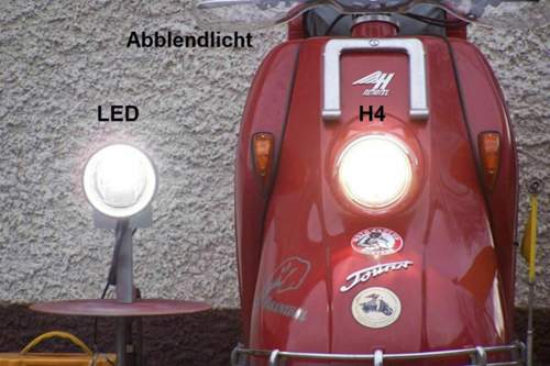

Paschberg & Wunderlich (Firmenname "Highsider"😉 heisst der einzige mir bekannte
deutsche Hersteller von LED-Beleuchtungsteilen für KFZ.
Aus eigener Erfahrung kann ich behaupten, dass die Lichtausbeute eines LED-
Scheinwerfers mit 21 W (Fern- inkl. Abblendlicht) genauso hoch ist wie eines
H4-Scheinwerfers mit 55 W. Und das ist im Vergleich zur HS1 Lampe schon enorm 🙂
Ein LED-Scheinwerfer besitzt keinen Reflektor in diesem Sinne mehr, die umgebende
Fläche um das LED-Modul wird auch in Schwarz angeboten.
Die Ausleuchtung des Fahrbanrandes ist bei LED-Scheinwerfern, gerade in engeren
Kurven, schlechter, da sich das stärker gebündelte Licht mit sehr geringer Streuung
hierbei für den Fahrer negativ auswirkt 🙁 Für den Gegenverkehr jedoch angenehmer
wahrgenommen wird (Sofern die Scheinwerfereinstellung auch i.O. ist).
Highsider bietet deshalb in größeren LED-Scheinwerfereinsätzen zusätzliche
"Kurvenlichter" an, die sich erst ab 4° Neigung zur Senkrechten des Motorrades
zuschalten und den unmittelbaren Fahrbahnrand zsätzlich ausleuchten 😉
Für mein Scheinwerfergehäuse leider zu groß 😠

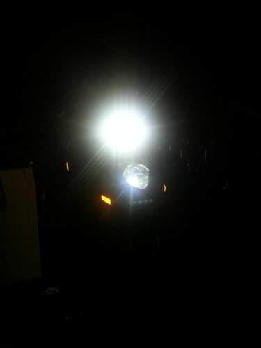

Zusatzscheinwerfer ist erlaubt, sofern die Nummern passen, Fernscheinwerfer hat glaub de 112, hab meinen von einem Fachhändler in Deutschland. Fahre seit 10 Monaten damit und hatte a noch nie Probleme mit dem Dorfstraßen-BAG.
Der obere ist der Zusatzscheinwerfer, X View 20 von LED Martin, geniales Fernlicht, Abblendlicht is die übliche Funzel....
Hab auch mal die LED Birnen aus China probiert, der letzte Scheiß*, bringt Lichtmäßig garnix.
