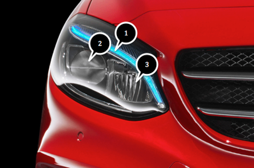

Ich habe bei unserer B Klasse "statisches" LED Licht. Aussen LED Abblendlicht und innen LED Fernlicht. Kein Kurvenlicht oder dergleichen.
Dann ist der "innere Reflektor" vielleicht nur Designelement?
Des weiteren kann mit ILS über Comand das Licht für Linksverkehr umgestellt werden. Bin auch in GB unterwegs daher für mich ein weiterer Vorteil. Soll beim statischen LED nicht möglich sein.
1. Tagfahrlicht (LED)
2. Abblendlicht (LED)
3. Fernlicht (LED)
Bildschirmfoto-2017-02-26-um-10-36-28
Danke, dann ist bei MB das LED Fernlicht nicht über eine Linse sondern über einen Reflektor. (?)
(Beim Standard LED-Licht)
@little-boy 22 schrieb am 26. Februar 2017 um 06:53:58 Uhr:
Beim Standard LED ist außen eine Einheit in LED verbaut und innen ein Reflektor sichtbar; - dieser könnte ein Halogen Abbiegelicht beinhalten?
Genau hinter diesem Reflektor sind die Halogener beim Abbiegelicht verbaut.
Aber wie gesagt - ich bin mir nicht sicher, ob es bei LED genauso ist oder ob hier das Abbiegelicht anderweitig (zusätzliche Reflektoren o.ä.) zugeschalten wird.

Falls ich dich falsch verstanden haben soll, ignoriere mich: Normale LED Scheinwerfer (B-Klasse zu mindest) verfügen über kein Abbiegelicht. Ich konnte auswählen: Halogen oder LED High Performance. Beim GLC kommt hinzu: ILS. Aber das "normale" LED verfügt über kein Abbiegelicht. Wie auf dem Bild gezeigt, die Nummer 3 stellt das Fernlicht dar. LED über den Reflektor.
