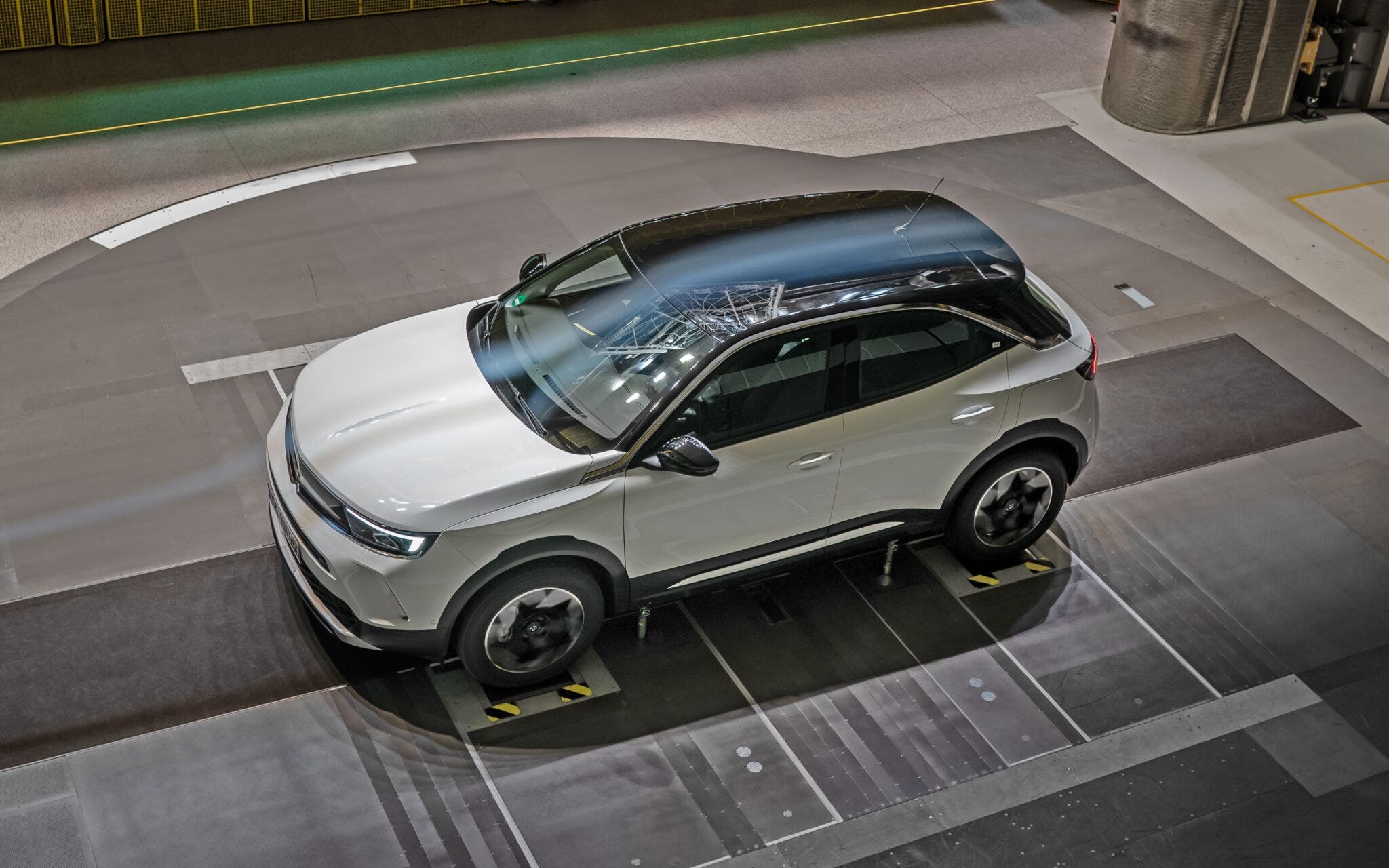

Ich denke das dieses Problem im Windkanal auffallen hätte müssen den meiner Meinung nach kommt es über die vorgezogene "Stoßstange" (ist natürlich keine solche) zu einen Strömungsabriss und zu Verwirbelungen vor den Scheinwerfern kommt.
Durch diese Verwirbelungen wir der Schnee regelrecht vor den Scheinwerfern angehäuft.
Wenn man sich die meisten anderen Autos anschaut sind dort die Scheinwerfer in einer Linie zur angedeuteten Stoßstange wo der Fahrtwind ungehindert darüber ströhmen kann.
Ist mal so meine Theorie.

Aber wären Wirbel nicht eher von Vorteil, um den Schnee wegzuwirbeln?
Nein sie bewirken leider genau das Gegenteil.
Die Luftströmung bewegt sich Kreisförmig und lagert Schnee und alles was mitfliegt ab.
Und ein Strömungsabriss erfolgt meist über scharfe Kanten und die ist beim Mokka vor den Scheinwerfern vorhanden.
Das ist ein ähnlicher Effekt wie beim steil abfallenden Schrägheck wo auch oben an der Dachkante die Strömung abreißt und den ganzen Schmutz auf die Heckscheibe befördert.
Am Foto habe ich vom Prinzip her so eine Luftverwirbelung gezeichnet.

Naja bei den meisten Herstellern haben die Autos die Scheinwerfer schräg angestellt oder seitlich abgerundet.
Das sie fast senkrecht stehen ist nur bei ganz wenigen der Fall.

Diese Skizze solltest du lieber nochmal mit dem Physiklehrer besprechen 😉
https://img.motor16.com/articulos/18000/18075_HRJW5z4oHiset-phd.jpg
https://noticias.coches.com/.../Opel-Mokka-aero-3.jpeg
https://www.clubalfa.it/.../...Opel-Mokka-aerodinamica-6-2048x1280.jpg
https://stotimoni.gr/.../05-Opel-Mokka-513953-copy-1024x640.jpg
https://autostiri.ro/wp-content/uploads/2021/01/Noul-Opel-Mokka-2.jpg
@78618 schrieb am 4. Dezember 2021 um 22:26:30 Uhr:
Beim Mokka sind die Scheinwerfer seitlich auch ganz schön abgerundet, wenn man sich die Bilder von didi anguckt.
@sir_d ja seitlich sind sie abgerundet da ist der Scheinwerfer auch nicht bedeckt . Das Problem ist das bei den Scheinwerfer des Mokka B die LEDs für Abblendlicht sich innen vom Scheinwerfer ( Richtung Grill ) befindet da wo der Scheinwerfer keine Abrundung hat sondern komplett 90 Grad im Wind steht.
