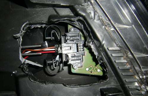

ja der winter ist hart und nun hat´s mich erwischt! der re. SW bzw das LED tfl will nicht mehr! es flackert bzw fällit sporadisch immer wieder aus! Ist es reperabel?
sorry hab in der suchfunktion nichts gefunden!!!!
mfg und danke
An die Steckerverbindung vorne an der LED-Leiste kommt man von hinten nicht dran, aber ich habe den Scheinwerfer unten an der Stelle mal aufgeschnitten und ein Bild angehängt, auch eins mit der Steckerbelegung.

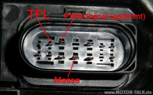

Also wenn ich laut Steckerbelegung von maddin bei TFL und Masse 12V anlege, passiert da irgendwie nichts :(
Muss ich noch was anderes anschließen?
@ Corleone: Also theoretisch sollten die LED´s so leuchten (so wird es zumindest bei den S6 TFL beschrieben), die PWM-Ansteuerung ( Pulsweitenmodulation) wird normal nur für das gedimmte Standlicht benötigt, aber ganz sicher testen kann man sie wohl nur am Bordnetz des A6!
Bin bisher auch noch nicht dazu gekommen!
Hast du die 12V von einem Netzteil oder von der Autobatterie angelegt?
Eventuell können die LED´s nur mit einem geglätteten Signal angesteuert werden!

Hab hier mal die Steckerbelegung komplett gemacht.
Scheinwerfer-rs6

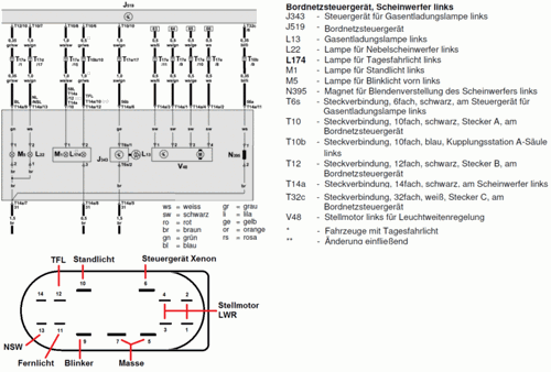

PIN 8 auf Masse und PIN 10 UND 12 auf 12V, dann sollte es leuchten! ;)
PIN 8 Masse? Du meinst PIN 7?
Ich hatte das ganze am Auto schon mal durchgemessen, bei Standlicht liegt nur auf PIN 10 Spannung an, bei TFL liegt nur auf PIN 12 Spannung an. Werde demnächst den Scheinwerfer mal am Auto direkt testen.....
Also laut der Pinbelegungsübersicht ist die Masse für das TFL Pin 8 (T14a/8) mit 0,5mm² und ein braunes Kabel. Und 12V auf Pin 10 (T14a/10) und Pin 12 (T14a/12) erzeugt dann Licht. :D Hier mal noch ein Bild, was irgendwo mal im Forum stand:
Pinbelegung-tfl-rs6-sw
am 2. März 2010 um 3:53
Ja, im Stromlaufplan ist auf Pin8 Masse für die TFL LEDs eingezeichnet. Bin ich am WE auch drauf rein gefallen.
Ich wollte die LEDs nämlich auch testen. Ist aber im Stromlaufplan falsch eingezeichnet. Pin7 ist der richtige Masse-Pin für die TFLs.
Dann hat es auch mit den LEDs geklappt.
Kai

Da der Kollege (bei dem ich Scheinwerfer und Kurvenlicht verdrahtet habe) ein sehr ungeduldiger Zeitgenosse war, habe wir die Scheinwerfer an einer Autobatterie getestet.
Ich kann dieses Vorgehen allerdings wirklich nicht gutheissen. Insbesondere, da die Leitungen nur mit den Fingern an den Kontakten festgehalten wurden.
Einer hält den Scheinwerfer, eine hält die Drähte am SW und einer an der Batterie. Wenn dabei die Kabel zusammenkommen ...
Auf jeden Fall haben die LEDs dann geleuchtet - jedenfalls nachdem ich den anderen Masse-Pin vorgeschlagen hatte.
Alles was 12-13,8V mit 1-2A liefert sollte wohl ausreichen.
Kai
