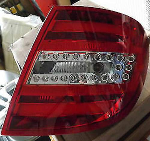

bei meinem S204 Mopf ist hinten rechts die untere LED-Leiste des Rücklichts defekt. Kann man das selbst tauschen bzw. kann vielleicht auch irgend ein Stecker gelöst sein?
... habe die SuFu bemüht, aber leider nicht so richtig was gefunden. Gibt bei LED-Rücklicht nur Threads mit 50 Seiten ... 🙁
Danke für eure Unterstützung

Ich würde das Rücklicht mal ausbauen und mir die Platine anschauen. Vielleicht ist nur irgendwo eine Lötstelle gebrochen. Kaputt machen kannst Du ja nix mehr 🙄
Hab die Leuchte mal ausgebaut. Ging ganz einfach. Jedoch ist die Leuchte in sich komplett verklebt und nicht geschraubt, sodass hier leider nichts zu machen ist ohne dass alles kaputt geht. 🙁
wird wohl doch ne neue Leuchte werden ...

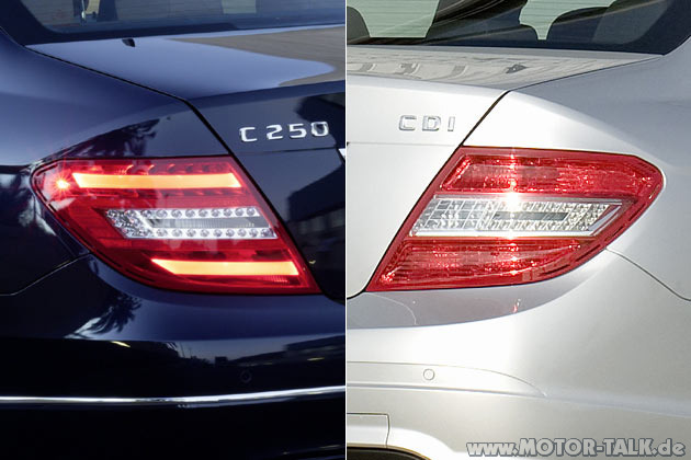

Nur Blinker sind beim Kopf in LED- Ausführung

Original geschrieben von chip75
Original geschrieben von w204-wk
also das kann ich mir so nicht vorstellen.
Ich habe nachgesehen...
- Blinker > LED
- Rückfahrlicht > P 21W
- Bremslicht - P 21W
- Brems-/Standlicht P 21W
so steht es auf Seite 120 in der Betriebsanleitung des MOPF
Das "Rücklicht" wird aber nicht erwähnt 😉.. Rücklicht und Blinker sind beim MOPF LED. Dazu gibt es ja auch den 49 seitigen Thread "Mopf Voll LED Rückleuchten".
Siehe auch Anleitung > Vertiefen > Licht u. Scheibenwischer > Lampen wechseln.
Nur Blinker sind beim Mopf in LED- Ausführung
Gruß Bolli203
das ist falsch
siehe hier
Code:
http://data.motor-talk.de/.../9196-5-4525448697443963346.jpg
Im linken Bild nur LED´s im rechten Bild nur der Blinker in LED´s.
Gruß Bolli203
das ist falsch
Auch falsch 😉
Im linken Bild ist das Rücklicht und der Blinker aus LEDs, im rechten nur der Blinker. Bremslicht ist überall aus Glühobst.

so, ich wollte die Sache nochmal aufklären, wegen schlechter Qualität usw...
Ich habe mir eine neue Rückleuchte besorgt und diese selbst eingebaut. War alles prima und der Umbau innerhalb von 3 Minuten erledigt! 🙂
Aus eigenem Interesse habe ich die defekte Rückleuchte mal auseinander genommen und dabei festgestellt, dass diese einen winzigen Riss an der Außenseite hatte. Ist vielleicht mal ein Einkaufswagen rangerollt oder so was ähnliches. Ab diesem Riss abwärts waren in der Leuchte die LED- und Kabel-Anschlüsse an den Platinen im Laufe der Zeit korrodiert ...
Also DANKE nochmals für eure Tipps und bis bald 🙂
