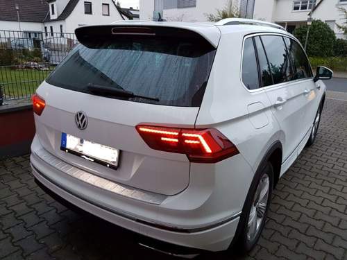

hier mal die Highline LED Rückleuchten an meinem R-Line.
Gruß, rubbel 2
Highline LED-Rückleuchten
Der Highline hat die dunkleren Full-LED Rückleuchten, der Comfortline die helleren. Setzt man ein R- Line Exterior auf einen CL bleibt es trotzdem bei den helleren Rückleuchten.
