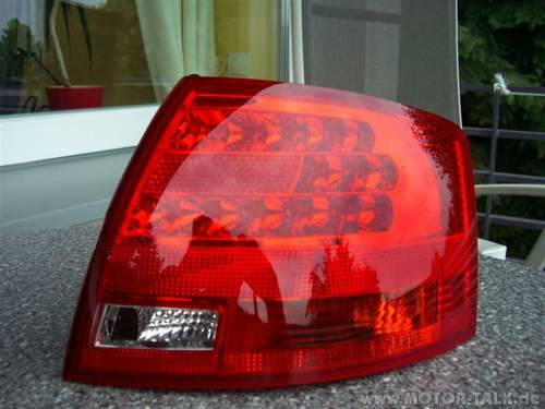

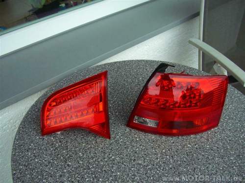

So, die Rücklichter sind heute Mittag gekommen und fertig eingebaut. Der Umbau war keine große Sache aber ein bisschen nervig. Ich habe direkt ein paar Bilder gemacht und werde noch weitere machen, so bald es dunkel ist.
Gefällt mir!! Nur die Blinker hätten sie noch in LED machen können...
Kann es sein, dass der Spalt zwischen Innenteil und Außenteil verdammt klein ist, oder täuscht das auf den Bildern?
André
Hey timixd,
sieht wirklich gut aus. Im Gegensatz zu der Dectane-Abbildung mit den weißen Blinkern sehen die doch sehr nach O-Rücklichtern aus. Gefällt mir auch sehr gut.
Der Spalt sieht tatsächlich auf den Fotos recht klein aus. Man kann gut erkennen, dass die inneren Teile recht sauber mit dem Blech der Heckklappe abschließen, die äußeren jedoch scheinen etwas überzustehen. Kann aber auf den Bildern täuschen.
Das Problem mit den Bremsleuchten ist dort also auch nicht gelöst. Auch hier sind nur die äußeren Teile mit Bremslicht belegt. Da muss man sich also was einfallen lassen. 😉 Ein Foto mit Nebelschlußleuchte wäre noch interessant.
Was man auf den Fotos von den Rückseiten der RüLis erkennen kann: Beim linken Innenteil sind zwei Kabelanschlüsse belegt. Vermutlich einmal Rücklicht und einmal NSL. Beim rechten Innenteil ist auf dem einen Kabelstrang nur eine Art Blinddeckel. Vorteil: man kann entweder eine zweite NSL beleuchten oder/und man kann beide Innenteile mit Bremslicht belegen, wenn man das schaltungstechnisch hinbekommt. Wäre interessant zu wissen, ob man einfach ein Kabel von der dritten Bremsleuchte runterziehen und mit 2 Sperrdioden den Strom in eine Richtung sperren kann. Dann hätte man die Möglichkeit sogar 2 NSLs anzuschließen UND die inneren Teile zusätzlich mit Bremslicht zu belegen.
Das sind jetzt die "EBAYs", oder? Bin mal gespannt wie die "DECTANEs" aussehen.
Wie auch immer: Danke für die schnellen Fotos! Freue mich auf mehr Fotos bei Dunkelheit. Bitte auch die anderen Funktionen wie NSL, Blinker und Rückfahrlicht mit fotografieren, wenn's nicht zu viel verlangt ist. *lechz*
Rainer
Der Spalt ist in der Tat etwas eng. Die Leuchte muss ich nochmal nachjustieren. Auf der rechten Seite habe ich es besser hinbekommen. Anbei ein Bild.
Bis jetzt gefallen sie mir ganz gut, mal sehen wie sie heute Nacht aussehen.
Wenn man dann noch die inneren Led's beim bremsen aufleuchten lassen könnte, wären sie echt super. Weitere Bilder folgen dann heute Abend 🙂
