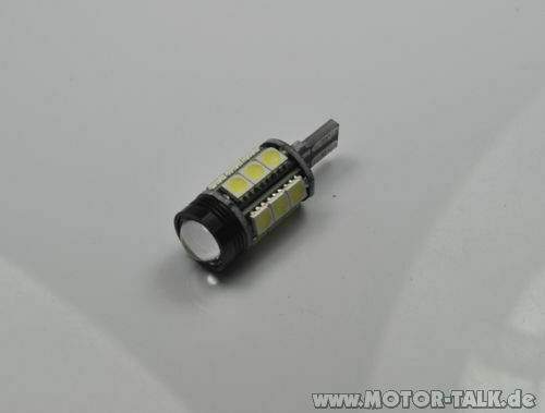

Kurze Frage, ich möchte aufgrund mangelnder Helligkeit das Rückfahrlicht mit LED bestücken. Leider gab es bei meinem BMW immer dieses kurze aufblitzen der Lampenüberwachung! Dies konnte ich durch auscodieren der Lampenüberwachung "Rückfahrlicht" beheben. Wer weiß ob der Q5 eine Lampenüberwachung Rückfahrlicht hat und wenn ja, in welchem Steuergerät dieses weg zu kodieren ist. VCDS ist vorhanden!

Ich denke mal nicht das es das so gibt und ich habe meine auch getauscht, kannst du auch in meinem BLOG sehen. (hier)
Die sind bedeutend heller und haben auch viele der Kuhtreiber verbaut.
Habe ich. Schmeissen aber fehler grrrr
Meine nicht... funktionieren ohne flackern oder Fehlermeldung!

Wenn dann würde ich noch einmal einen Satz mir kaufen, so teuer sind die ja nicht, vielleicht haben die auch einen Fehler.
Moin. Ja das habe ich gemacht. Jedoch schmeissen alle fehler! Ärgerlich
Ich habe diese:
http://www.benzinfabrik.de/.../
mit diesem Lastwiderstand:
keine Fehlermeldungen und ein aufblitzen habe ich auch noch nicht feststellen können.

Warum nimmst Du nicht einfach sowas
http://www.ebay.de/.../232064830858?hash=item3608244d8a
oder
http://www.ebay.de/.../141852621168?hash=item2107133970
habe diese drin, keine Fehlermeldung, kein flackern und ich habe nichts codieren müssen!
Für diese Lastwiederstände hast Du innerhalb des hinteren Rücklichtlichtes keinen Platz!
Würde ich pers. auch nicht verbauen, wenn es anders geht!
Weil man den "No Error" und "canbus geeignet" Aussagen bei ebay nur bedingt glauben kann?
Ich habe 2 Sätze von denen hier (https://www.ebay.de/itm/381306511067 ) verbaut gehabt, beide schmissen Fehler. Einer nur in einer Lampe, der andere in beiden. Laut Verkäufer sind Audis angeblich besonders sensibel, was die Lampenüberwachung betrifft. Ob die Produktionsqualität der LEDs immer gleich hoch ist, weiß auch niemand zuverlässig. Lt Verkäufer funktionieren LEDs bei Audi innerhalb einer Modellreihe mal ja und mal nein.
