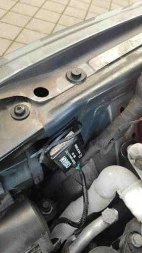

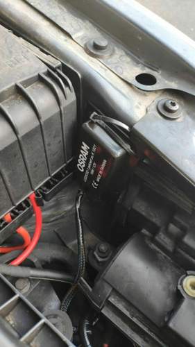

Woran hast du die Kabelkunde am Auto befestigt?
Hab es trotz Laienwissen geschafft 🙂 Der rechte Stecker ging mit Hilfe des Schraubenziehers ab.
Mit der Position bin ich noch nicht ganz zufrieden, ggf. werde ich das nochmal im neuen Jahr ändern. Fehlermeldung ist aufjedenfall weg 🙂

Nicht schön, aber selten, mal schauen, wie man da noch optimieren kann.
Nicht schön, aber selten - ja genau so!!!
Und optimieren kann man immer. Schaumstoff drunter und Panzertape drüber - wär meine Idee 😉
dimitrihs
Passt doch - jetzt weiß ich endlich wofür die Löcher da sind 😮

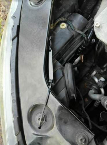

@dimitrihs was hast du denn da neben der Batterie noch für Kabel? Ich nehme an auf der Beifahrerseite hast du die Löcher vom Zug der Motorhaube für Engländer benutzt? Da habe ich nicht dran gedacht, aber so ist es bei mir symmetrisch. Ich habe auch nur je einen Kabelbinder verwendet
@Rocco Rosso schaumstoff wollte ich nehmen, da die ganze Geschichte heiß wird. Kennst du einen Werkstoff, der Hitze aushält, leitet und polstert? Ich hatte an Wärmeleitpads gedacht, aber ich denke die Haube geht nicht mehr zu, wenn man auf die schwarzen Metall Stege geht. Vielleixht gibt es dicke Wärmeleitpads zum kleben, dann bleibt die Position, aber ich ziehe alles nochmal fester.
Das ist von einer nachträglich eingebauten Webasto Standheizung 🙂
Gute Frage, ich hab die Löcher genommen, die dort frei waren.aber von der Logik müssten das diese Löcher sein.
Gleichzeitig hab ich geschaut, dass nichts drunter eingeklemmt wird.
