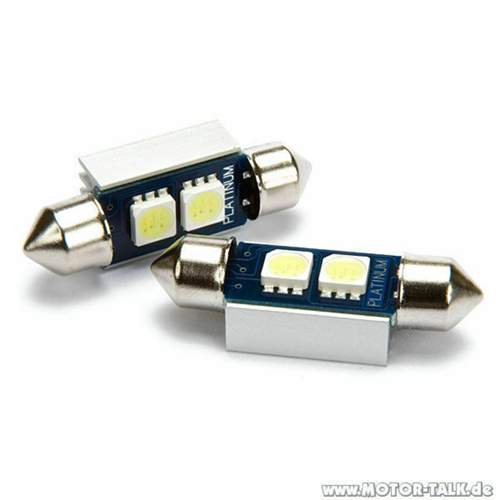

habe mir heute 2 Nummernschildbirnen in LED eingebaut. Leider blinken die Birnen nur im Abstand von 3 sec. Weiß jemand, was ich machen kann, damit die Elektronik die Birnen erkennt?

Guck mal, ob diese Kühlkörper die an den LEDs dran sind an den Seiten Kontakt zum Stromkreis haben. Eventuell abkleben oder so! Das war zumindest bei mir das Problem damals.
Mit diesen billig Dingern kannst du froh sein das nichts abgefackelt ist. Ich sehe von hier das der Kühlkörper rine Attrappe ist.
du braucht so was dann hast du ruhe, die hab ich auch verbaut.

hatte auch unzählige Versuche mit Soffiten. Manche haben auch eine Zeit lang ihren Dienst
verrichtet, aber entweder fing auch eine an zu flackern, oder fiel ganz aus.
Habe mir vor einiger Zeit komplette Module geholt, seitdem ist Ruhe.
Kosten zwar ne Kleinigkeit mehr wie Soffiten, aber sie halten und sind mit E-Prüfzeichen.

Das sind keine billigen Dinger. Hypercolor ist schon seit Jahren im deutschen Markt vertreten und ein Inbegriff von Qualität, es gibt 3 Jahre Garantie auf die.
@ ditroi9076: Hast du welche ohne Lastwiderstand genommen...? Der Lastwiderstand ist dafür da, dass wirklich 5W verbraten werden.
Die Leuchten welche ich gekauft habe, waren mit Widestand und auch geeignet für den C209. Aber was solls, ich habe die alten wieder eingebqut und die LED´s in meinen Porsche verbaut, dort gehen sie.

Suche dir bei ebay w209 canbus
