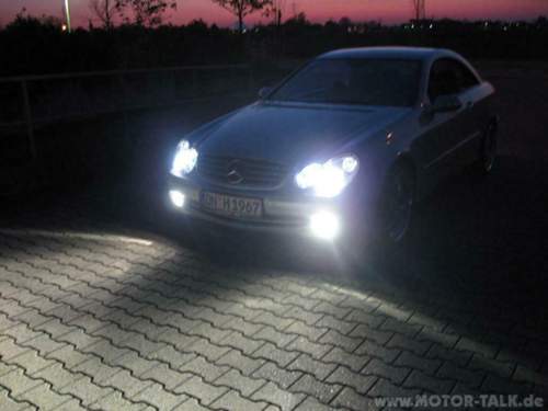

Die günstigste Lösung ist die zu entsorgen den entweder haben die keine Checkwiederstände oder zu wenige. Kauf die LEDs von Hypercolor.de funktionieren ohne Probleme und passen farblich sehr gut zum Xenon.
Aber bitte mit Checkwiderstand und 5000 Kelvin.
Genauso die fürs Kennzeichenlicht.
Standlichter, keine Ahnung. >Die haben eh keine Fehlermeldung. Wie siehts mit Kennzeichen aus ? Sieht danach aus als hätten die keine Checkwiderstände !!!!!!!

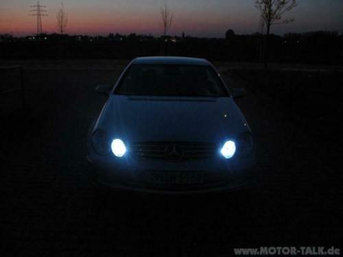

5.000 Kelvin ist weiss.
10.000 Kelvin ist blau/lila.
Was glaubst Du jetzt fällt den Herren der Strasse eher auf??
Wenn Du einen Mägelkarte riskieren willst dann bleibt bei 10.000K, ansonsten auf 5.000 K wechseln denn weiss wird jetzt zB. bei BMW als Standart gewählt und als Serie verbaut, ausserdem hast Du kein Kirmesauto.

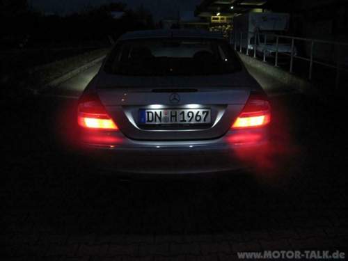

Greetz, der mit vorne (Standlichter) und hinten (Kennzeichenbeleuchtung) 5.000K Fahrende.

Ganz wichtig 5000 Kelvin alles was drüber ist geht ins blaulila und 10000 Kelvin passt garnicht mit dem xenon sieht von weitem wie wenn blaue leuchten hast. Das Xenonlicht vom w209 hat 4600 Kelvin.
