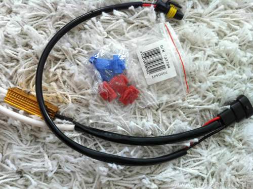

Habe mir übers Internet LED Birnen für meine Nebellampen gekauft. Nachdem die angekommen sind habe ich den Karton aufgemacht und hab gesehen das da apapterstecker mit bei sind die einen Wiederstand zwischen haben.
Nun zu meiner Frage. Habe die Lichter mit dem Kabel und den Wiederstand eingebaut und musste feststellen, dass der Wiederstand immer Heißer wurde. Der wurde so heiss das ich mir schon die Finger verbrannt habe.
Ist das normal das die so extrem heiss werden? Oder Sind die Wiederstände einfach zu schwach?

Was für einen Farbcode/Baugrösse,
Foto würde helfen, mit Meterstab zum Grössenvergleich.
Dann kann ichs Dir rechnen, und Du kaufst die nötigen bei Conrad für ein paar cent und gut..

Sieht für mich aus wie ein vorwiederstand. Der allerdings ziemlich groß ist.
Themenstarteram 21. August 2011 um 10:50
So hier die Fotos.

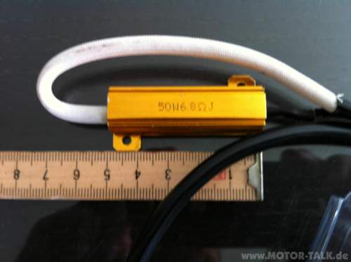

Auf dem Wiederstand steht 50W6,8Ohm drauf.
Kommt mir etwas wenig vor!

Super-Antwort, perfekte Bilder, da kann ich was zu sagen.:
Wiederstand stimmt und die Leistung ist O.K.
Der Wiederstand muss seine Wärme unbedingt an ein Metallteil (Karosserie) abgeben können. (Kühlfläche) Du must darauf achten, das der Wiederstand mit einer Metallfläche Plan Kontakt hat und verschraubt ist. Evtl. die Auflagefläche blank machen und nach Montage Rostschutz.

die meisten Widerstände sind Wert und Toleranz als Farbringe aufgebracht. Oder wie in Deinem Fall, perfekt als Wert aufgedruckt.
Gruss ger..

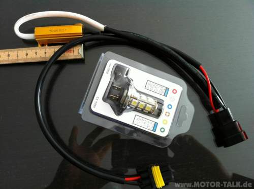

Ich glaube ich muss den Typen eh nochmal anschreiben. Der hat mir noch 4 Kabel klemmen mit zugegeben womit ich allerdings nichts anfangen kann da der stecker schon montierfertig ist.
Bild:
Img-0468
