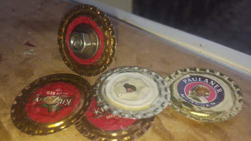

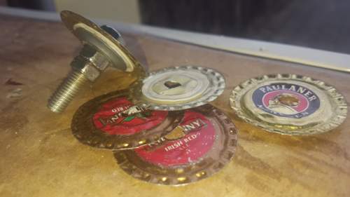

Auf die Schnelle ging mir dann noch meine Fräsen aus bzw defekt.
Hatte mir notfallmäßig was zusammen gebastelt (siehe Bild) und am Sonntag konnte ich es dann machen. ;-)
😁 Paulanerfräse.
