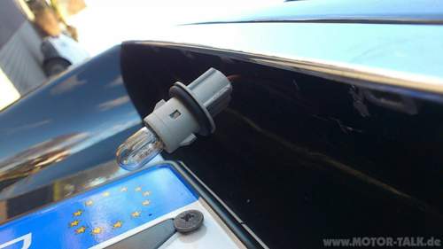

Ich habe einfach mit einen größeren Schraubenzieher die alten Lampen rausgehebelt. Geht recht einfach. Und wenn schon was kaputt geht, egal- wir tauschen ja die komplette Lampeneinheit...
A 221 820 08 56 - Kennzeichenleuchte 2x
A 022 545 19 26 - Steckhülsengehäuse 2x
A 001 545 50 80 - Dichtbeilage 4x
A 002 982 74 26 - Pins 4x

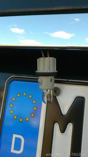

Einfach bisschen an den Kabel ziehen und den alten Stecker abkneifen und die neuen Kabe anlöten. Ist genügend Platz. Schaut dazu die Bilder an. Also kein Problem und schnell erledigt. MAN MUSS NICHT DIE VERKLEIDUNG INNEN AN DER HECKKLAPPE LÖSEN.
Viel Spaß beim Bauen

Ich hab heute die Lampen wie Bora79 beschrieben hat, gewechselt. Ging relativ gut. Ich hatte auch die "Point of no return" Variante gewählt. Die Lampen mit einem Schraubendreher rausgebrochen und dann per Seitenschneider abgeschnitten. Leider war auf einer Seite das Kabel nur 7cm lang daher war alles sehr fummelig. Ein Hinweis zum anklemmen: der neue Pin mit dem braunen Kabel muß in die Buchse Nr.2 des Steckhülsengehäuses. Die Nr.2 ist auf der anderen Seite des Gehäuse aufgeprägt. Ich kann nur empfehlen sich 1-2 Pins mehr zu bestellen. Wenn eine verbiegt (wie bei mir) dauerts nur unnötig länger.
Arbeitszeit bei mir 1 Std.

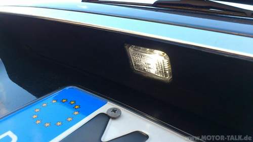

Ich habe den Umbau nun auch am S212 durchgeführt! Aber nicht Original sondern mit der Firma Lightec24. Preis: 22,95€.
Der Einbau war easy und in 10 Minuten erledigt.
Meine Vorgehensweise:
Die schwarze Griffleiste hinter der Chromleiste gelöst. Mit dem Hazet 1965-21 die Lampen-Gehäuse ausgehebelt und den Stecker abgezogen. Die neuen Gehäuse mit den eingebauten LED eingesteckt, die Griffleiste wieder befestigt.
Dann die obere Innenverkleidung abgezogen. Hierzu musste ich nur links und rechts mit Hazet vorlösen, dann passten meine Finger rein und ein beherzter Ruck reichte. Nun konnte ich die eingesteckten Leuchten sehen und die Stecker draufstecken.
Verkleidung wieder ran, Klappe zu und fertig war es!
Sieht klasse aus und besser als die Original-LED-Funzeln. Ein Foto reiche ich noch nach!
