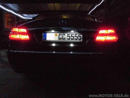

So, Kennzeichenbeleuchtung ist auch umgebaut. ;o)
Hier eine kleine Anleitung:
Zuerst die schwarze Blende über dem Nummernschild (unter der Chromleiste) entfernen.
Diese hat einige kleine Aussparungen auf Höhe der Cromleiste.
Am Besten eine Taschenlampe nehmen und damit suchen, dann in diese kleinen Öffnungen mit einem kleinen Schraubenzieher die schwarze Blende nach unten aushebeln. Sie ist mit 4 Klipsen gehalten, zwei jeweils an den Außenseiten und zwei genau neben dem Öffnungstaster.
Jetzt kommt man schon mal an die Leuchten, aber zum Ausklipsen ist es besser die Innenverkleidung der Heckklappe noch zu lösen, damit man bei den Leuchten nichts abbricht.
Die Innenverkleidung muss von oben (Scheibenwischermotor) her gelöst werden, da sie unten nur gesteckt wird.
Die Innenverkleidung besteht aus 2 Teilen, das obere Stück (welches gelöst werden muss) besteht aus einem Kunststoffstreifen mit Velourunterteil und das Zweite bis unten auf Höhe der Griffe wieder aus einem Kunststoffstreifen (hier wird der obere Teil nur eingesteckt).
Hier benötigt man einen breiten Schlitzschraubendreher oder den besagten Mercedes Kunststoffkeil.
Ich hatte einen breiten Schraubendreher den ich mit Isolierband umwickelt habe um nichts zu zerkratzen (hat super geklappt).
Jetzt den Schraubendreher im oberen Teil der Verkleidung (Kunststoffblende auf Höhe des Scheibenwischermotors) seitlich unter die Verkleidung schieben und diese aushebeln.
Das bitte links und rechts machen und dann mit den Händen und einem leichten beherzten Ruck die Verkleidung auch mittig von der Heckklappe lösen. Die Verkleidung ist mit einigen runden Klipsen auf die Heckklappe aufgeklipst und in den unteren Teil der Verkleidung ca. 7mm eingesteckt.
Jetzt solltet Ihr die komplette Innenverkleidung ohne den unteren Teil in den Händen halten.
Das untere Verkelidungsteil bitte auch noch lösen, das erleichtert den Einbau nachher ungemein.
Hierzu müssen 4 Torxschrauben die sich unter den beiden Griffen befinden gelöst werden.
Auf den Griffen sind zwei Abdeckungen die mit einem kleinen Schraubendreher leicht ausgeklipst werden können. Jetzt seht Ihr die 4 Schrauben, bitte ausschrauben und dann wieder mit einem beherzten Ruck die untere Verkleidung von der Heckklappe lösen.
Diese könnt ihr an den Kabeln dort hängen lassen.
Ab nun kommt man super an die Anschlüsse der Kennzeichenbeleuchtung und kann diese dann auch nach unten ausklipsen.
Jetzt könnt Ihr entweder die komplette Einheit tauschen oder auch nur zwei LED W5W Lampen einsetzen.
Wenn dann alles fertig ist, einfach wieder alles in umgekehrter Reihenfolge zusammen bauen bzw. einklipsen ;o). Hier ist zu beachten, das Ihr den oberen Teil der Verkleidung zuerst wieder einbaut und erst danach den unteren Teil, so seht ihr besser ob wieder alles sitzt so wie es sein muss.
Hoffe es hilft Euch ein wenig, ansonsten einfach fragen...
Aber wie schon gesagt, diese Anleitung ist nur für das T-Modell (S212), ich vermute aber das es bei der Limousine (W212) nicht viel anders ist.
VG André

bin letzte Woche zu MB um LED von der S-Klasse zu holen.
Auf die Frage, ob es überhaupt LED Kzb für W212 gibt, hieß es deffinitiv NEIN.
Heute widerrung eine neue E-Klasse W212 Bj. 2012 AMG-Paket für Probefahrt bekommen und siehe da, HINTEN LED KENNZEICHENBELEUCHTUNG!!!
Da komme ich mir richtig verarscht vor, denn ich musste sogar nen Zettel unteschreiben, wo es drauf steht dass die gekaufte Leuchten von der S-Klasse nicht für W212 passen (Stecker passt nicht - ist aber kein Problem) und ich diese nicht zurückgeben kann.

war heute wieder bei MB.
Aufklärung:
Da ich Bj. 2010 hab habe ich Glühbirnchen drin (für Bj. 2010 und 2011 gibt's keine LEDs)
Ab 2012 haben alle W212 LED Kzb. von den S-Klasse. Die Steckverbindung ist ebenfalls von der S-Klasse übernommen worden.
So, und jetzt gehe ich die Kabel abzwicken und etwas löten, damit es funzt...
MfG
Mucki

Servus,
hat alles wunderbar geklappt.
Teilenummer
A 221 820 08 56 - Kennzeichenleuchte 2x
A 022 545 19 26 - Steckhülsengehäuse 2x
A 001 545 50 80 - Dichtbeilage 4x
A 002 982 74 26 - Pins 4x
Alles zusammen villeicht 18,- Euro gekostet. Original - keine Fehlermeldung - TÜV frei
Die Leuchten sind von der S-Klasse. Diese werden aber auch bei der W212 Bj. 2012 verbaut.
Viel Spaß

Led-beleuchtung
Ich habe auch LED umgerüstet nur habe ich nicht die Originalen genommen weil die mir zu wenig Leuchten, da kann es gleich gelb bleiben ^^
Habe Zugelassene aus eBay genutzt, e Prüfzeichen drauf für 25€ Leuchten 100 mal mehr als die Originalen und sind wie gesagt Zugelassen sieht besser aus 🙂
