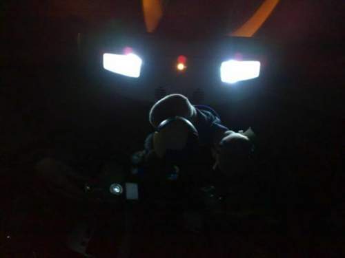

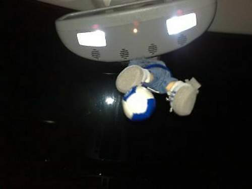

Moin,
habe jetzt seit fast 2 Jahren die Sachen von Hypercolor drin. Kennzeichenbeleuchtung, Leseleuchten vorne, Aussenspiegel,Türen und Fussraumbeleuchtung und alles ohne probleme🙂
Original geschrieben von winsfalke
Moin,
Kannst du mal Bilder reinstellen ??? Würde mich interessieren wie es so aussieht !
Juve
http://img115.imageshack.us/img115/6334/dsc05274ig7.jpg
http://img65.imageshack.us/img65/5223/dsc05285gu7.jpg
http://img269.imageshack.us/img269/6104/45184935.jpg
http://img198.imageshack.us/img198/2682/87698599.jpg
Moin,
Juve
na der der Kollege hat ja fast alle schon eingestellt. Von den Aussenspiegeln habe ich leider kein Bild, nur noch eins vom Innenspiegel
13022009399
13022009396
