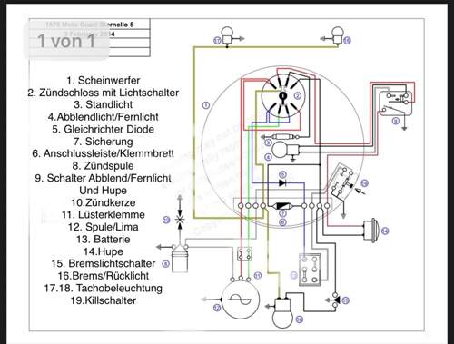

Habe mal eine Frage zum Umbau von 6v AC auf 6V DC um bei meiner Stornello LED‘s im Scheinwerfer zu verwenden. Leider reicht momentan die Spannung nicht aus um mit Licht am Tag zu fahren und gleichzeitig die Batterie zu laden daher möchte ich auf LED umsteigen.

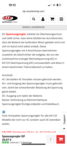

Meine Idee wäre den Spannungsregler von S.I.P für 6V zu verwenden. Der regelt die Spannung und wandelt sie auf DC um wenn ich das richtig verstehe. Da ich mich Elektrisch nicht soo gut auskennen wäre ich um jeden Tipp sehr dankbar.
Ich hänge ein Foto vom Regler und meinem Sachaltplan an.

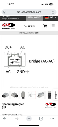

Wenn ich richtig liege muss ich das Rote Kabel von der Lima trennen und in den AC Eingang stecken und mit dem anderen AC Eingang verbinden/brücken. Dann das andre Ende des Roten Kabels das richtung Zündschloss/Schalter geht in DC+ und die Masse auf den Rahmen oder Batterie -.
Dann müsste der Scheinwerfer auf DC laufen oder?

Warum möchtest Du die AC-Terminals des Reglers kurzschließen? Da soll doch die LiMa angeschlossen werden?!?

Laut Anleitung des Reglers muss ich die beiden AC eingänge brücken. Oder kann ich in meinem Fall das Rote und Grüne Kabel der Lima an den AC Eingängen anschließen?
Ich habe extra 6V Birnen für Oldtimer. Die wären auch für AC geeignet aber leider ist mir die erste nach 300km trotz Spannungsbegrenzer einer anderen Firma durchgebrannt. Daher möchte ich auf Nummer sicher gehen und gleich einen Regler mit Spannungsbegrenzung und Gleichrichter verbauen.
Auf jeden Fall passen die Zahlen in der Erklärung nicht zum Schaltbild.
Die Erläuterung zum "Regler" ist kompletter Schwachsinn.
Meines Erachtens kannst du nur das rote Kabel benutzen. Am Ausgang der "Lima" (wird ja wohl ein einfacher Schwungmagnet sein) eine leistungsstarke Diode anbringen, dann hast du gepulste Gleichspannung. Als Speicher dahinter einen Kondensator, als Spannungsbegrenzung eine Zenerdiode auf Masse legen. So würde ich das mit meinem über 50 Jahre alten Schulwissen machen.
Die Batterie kannst du nicht nutzen, weil die Leistung dieses Stromkreises nicht ausreicht.
Volker

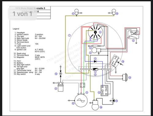

Ist also in meinem Fall das Rote Kabel aus der Spule für das Licht und das Grüne für die ladung der Batterie oder verstehe ich das falsch?
Wenn ich den Schlüssel nach links drehe läuft das Standlich wenn ich ihn nach rechts drehe läuft das Abblend/Fernlicht aber das geht nur bei laufendem Motor. Position 9 kann man zwischen Abblendlicht und Fernlicht schalten und Hupen.
Hab den Schaltplan überarbeitet. Nummern stimmen jetzt ich hoffe es ist jetzt verständlicher.
