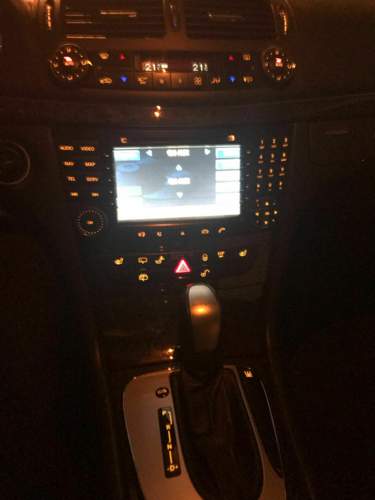

Anbei noch die versprochenen Bilder:
Schön. Ich hab die bei mir deutlich dunkler eingestellt.
Man sieht das Licht der LED auf dem Dashboard bei mir fast nicht.
Ja ich lass es jetzt mal so und warte mal ab ob mich die reflektion stört oder nicht. Auf dem Bild sieht es schlimmer aus als es ist...
