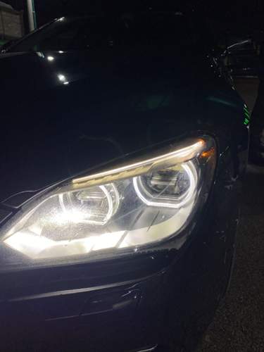

Ich erhalte bei meinem F13 BJ2012 mit Full-Adaptive Led hin und wieder die Fehlermeldung „Abblendlicht links defekt“. Bei einer Sichtprüfung sieht man dann auch das im äußeren Ring im oberen Halbkreis die LEDs ausgefallen sind. Also das Abblendlicht nicht mehr geht.
Der Fehler tritt häufiger auf wenn ich die Scheinwerfer mit Adaptive-Einstellung benutze. Desweiteren tritt der Fehler wenn es kalt ist quasi nicht auf. Jetzt im Sommer tritt er sehr schnell nach kurzer Fahrzeit auf, auch mit der nicht adaptive Scheinwerfereinstellung. So ich habe Rheingold mal für die Fehlerdiagnose bemüht (siehe Anhänge). Grundsätzlich scheint mir das Wechseln des LED Hauptlichtmoduls von links auf rechts erstmal sinnvoll, falls dann der Fehler rechts Auftritt liegt es am Hauptlichtmodul. Interessant ist, das der Fehler anscheinend häufiger auftritt wenn ich mit Adaptive-Einstellung fahre und wenn es warm ist. Das LED-Hauptlichtmodul steuert ja die Temperaturregelung für die LED-Scheinwerfer. Also wäre ein Defekt in diesem Modul hier aufgrund des beobachteten Temperaturabhängigen Fehlerauftretens wahrscheinlich. Hat jemand einen ähnlichen Fehler gehabt und das Problem gelöst? Für hilfreiche Informationen bin ich sehr dankbar.

Kennt ihr eventuell jemanden der sowas reparieren kann?
Ich habe auch das Problem (Abblendlicht defekt) Fahrerseite der äußere Ring innen schicke auch ein Foto.
Hat wer die Lösung dafür kann man es reparieren oder muss man den ganzen Scheinwerfer austauschen? Danke euch @Emre58
